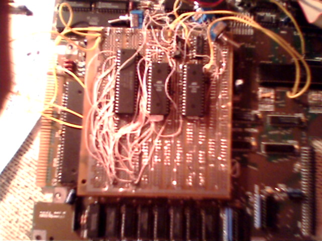

    Вот видюха, в которой видно, что при нажатии сброса экран горит серым, потом повторный сброс и... гуру (это при кике 1.3)
    Это при наличии такой конструкции происходит - http://aminet.net/docs/hard/DC-KF500.lha ??? А без неё всё ОК ?
    Ну попробуй снести всё лишнее (для прошивки) нафиг , а чипы на мазерборде с проверкой прошей , чтоб наверника .
    Это было сразу, как мне прислали Амигу.
    С другой прошивкой вообще не стартует
    Схем чёто не нарыл , погу просто платки отсканить . (интузиазма всё прозванивать временно нету)
    Мне посоветовали поменять Агнус, т.к. тот мог сгореть...

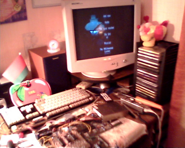

    Появились новые новости. Т.к. сгодня мне дают двухлучевик, отладка всей этой штуки пройдёт быстрее. Сейчас проблема с переключателем SW2, который на рограмминг. Раньше машина с нажатой кнопкой не бутилась (как и должно быть), сейчас - хоть бы хны Флеш доступен для чтния по аддр e00000 всегда. Сейчас прошил кик 1.3, амига перезагружается при обращении к флопу (при работе из флеша). Видимо где-то ошивка в подключении мелкой логики. А вот и фоты сего чуда. Разобраться в мишуре проводов нереально, но придётся
