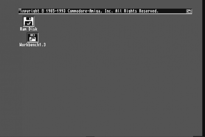

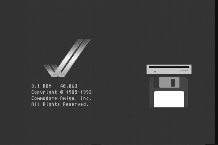

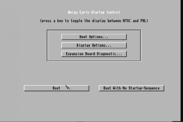

    Можете меня поздравить, всё пашет нормально. Пришлось КМ поставить между ОЕ флешек и обшим проводом, а то при обращении к дисковёрту происходил сбой. Также пришлось ставить перемычку JP2 в нижнее положение (512 чипа и 512 slow) Вот скрины:

    Да, последняя версия флешера работает замечательно! Огромное спасибо!!!
