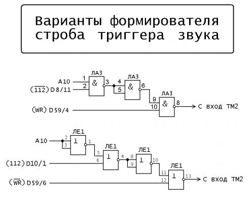

    Печально, что на вход C триггера звука идёт мусор при /WR^/F800. Это получается, вероятно, из-за того, что ROM-BIOS делает OUT F8, F9, FA. Если это так, то с монитором-1, который ещё не знал про то, что команда OUT тоже попадает в системные регистры, мусора на входе C не должно быть. Попробуйте М1.
    КР580 точно не должен ничего писать выше FC00. Поэтому, если с М1 помех на выходе триггера нет, то придётся как-то объединять /F800 и инвертированный A10 в формирователе строба триггера.

    мусор тоже есть. я так думаю, дело не в командах OUT или STA. как Вы правильно заметили, всё идёт из комбинаций сигналов /F800, A10 и /WR.
    чтобы отловить OUT надо ловушку на рассыпухе делать и объединять её с /WR. я правильно понимаю?

    Эй, а схема из поста http://zx-pk.ru/threads/6066-orion-1...l=1#post912535 - неверная.
    /IORQ забыли проинвертировать. IORQ должен быть без палки, т.е равный 1, когда активный. И WR, используемый вместо него, соответственно, тоже. На вентиле 'И' нельзя объединить единичный сигнал выборки адреса и нулевой сигнал /WR. WR тоже должен быть единичным, т.е без палки и в схеме ОРИОНА такой сигнал есть (D59/4). Т.е схема из указанного поста годится, только вместо /IORQ надо подать D59/4 (WR). Тогда звук будет и при КР580 и при Z80.
    Я предлагал сразу брать инвертированный 112, это сигнал D8/11, тогда от ЛА3 и остаётся вентиль для инверсии /IORQ.
    Не понял о какой ловушке речь.
    Строб записи получают путём дешифрации адреса и объединением с сигналом /WR. Именно это в данной схеме и сделано. Если инвертированный сигнал 112 объединить на 'И' с адресом A10, то получается дешифрация области FC00...FFFF. Это и есть ловушка на адрес.
    да я думал применить безумную идею отлова кода команды на шине данных, потом запоминать бит-состояние в триггере по такту Ф1 (или Ф2, не знаю что правильнее)... но подумав понял, что это плохая идея. и неверная.

    Можно конечно. ИД7 легко напаять вторым этажом на КП12 стоящие рядом с CPU. Хотя ЛА3 дешевле, чем ИД7. Обычно ЛА3-тьи имеются в наличии десятками, а ИД7-мых никогда не хватает.
    Для триггера звука не нужно инвертировать строб с выхода дешифратора. Нам без разницы по какому фронту строба сработает триггер (без разницы будет фронт звука на 400 НСЕК раньше или позже).
    А куда Вы истратите второй триггер из корпуса ТМ2 ? Из него удобно получить однобитовый порт управления режимом. Например, для переключения размера экрана 384/400/448/480/512/256 (это расширение порта FA), или для выбора второй 2-х килобайтовой банки ПЗУ F800 (порт FC), или для переключения на альтернативный ROM-диск в 64К (порт FE), или для переключения ТУРБО-НЕТУРБО (порт STA FB00), или для включения большого ROM-BIOS на 27256 (или 62256).
    Для базового ОРИОНА без доп.расширений, наверное, разумнее всего истратить этот триггер на переключение ТУРБО-НЕТУРБО, т.к при такте ~5 МГЦ неудобно пользоваться старыми программами. Для коммутации такта 10/2.5 МГЦ понадобится мультиплексор (КП12, КП11). При включении НЕТУРБО надо не только менять клок на входе CLK, но и надо запретить поступление сигнала /WAIT на Z80, потому мультиплексор и необходим.
    Блокирование формирователя WAIT D5.1 путем подачи 0 на вход S D5.2 вместо /RESET, как предложено ранее не годится, т.к это одновременно отключает и формирование ZSYNC, т.к в схеме ОРИОН-СЕРВИС формирование WAIT и ZSYNC сделано на одном и том же триггере D5.1.
