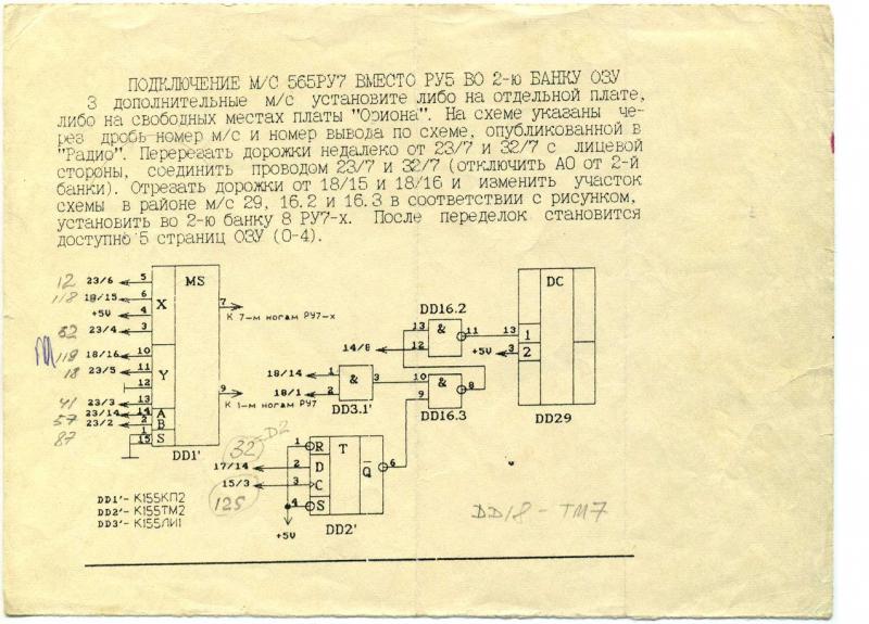

  6. #1006

    Добрый день!
    Поясняю по поводу SIMM-ов.
    Устанавливал я их по следующей схеме:
    Схему купил когда-то на барахолке в Кемерово, была там группа любителей Ориона, их разработка.
    Карандашные пометки уже мои.
    В результате получилось пять страниц(0,1,2,3,4), четвертую VC$, конечно, не видит, но из ORDOSа доступна.

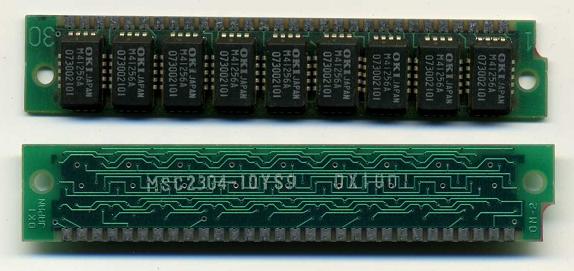

    Плашки памяти перепробовал большую кучу и 256 и 1 мБт. Они разделились на три кучки:
    Первая прикинулась полностью мертвой.
    У второй тест показывал 2-3 бита неисправные.
    Заработали вот такие

    barsik, вот частичная регенерация и не получалась с этим ОЗУ. А, так как было достаточное количество РУ5, то и сделал 256 кБ и не стал ковырять дальше...
    VladimirS, у меня модули с 2-3 микросхемами:
    эти я пробовал, не заработали:
    2 S514400J-07 (1Mx4 FPM, 70 ns) + 1 81C1000A-70 (1Mx1 FPM, 70 ns)
    2 VC51440AJ-6 (1Mx4 FPM, 60 ns) + 1 BJ41C1000-6 (1Mx1 FPM, 60 ns)
    2 424400-70 (1Mx4 FPM, 70 ns) + 1 V53C100FK70 (1Mx1 FPM, 70 ns)
    а эти у меня появились в результате раскопок гаража, месяц назад:
    2 81C4256A-70 (256Kx4 FPM, 70 ns) + 1 HM51256P-8 (256Kx1 FPM, 80 ns)
    2 D424256V-70 (256Kx4 FPM, 70 ns) + 1 TC51256Z-70 (256Kx1 FPM, 70 ns)
    Вот последние имеют шансы заработать... Но надо разорять уже рабочую машину, либо делать новую.
    Последний раз редактировалось aviator; 14.05.2017 в 21:27.
  9. #1008
    28.03.2009
    г. Березовский КО
    98
    У меня есть только с чипами 81C4256 - не заработала.
    Работают только с девятью мелкими чипами (256 кБт).
