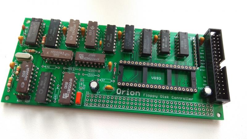

    Цитата Сообщение от Pepsi Посмотреть сообщение
    мне Cornelius эту схему давал
    Да, спасибо, но ее все равно нужно сверять, некоторые номиналы неразборчивы, частоты кварца нет.
    Кстати, заработала?
  2. #1291
  3. #1292
    06.05.2019
    г. Новосибирск
    19
    Кстати, заработала?
    пока только заканчиваю с пайкой. за место ла3 лучше панельку поставить, буду переделывать. по кварцу смотрел кучу схем, вроде как на8мгц.
