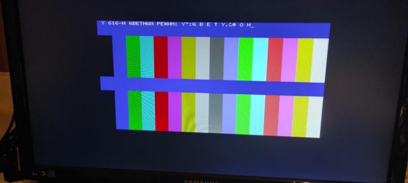

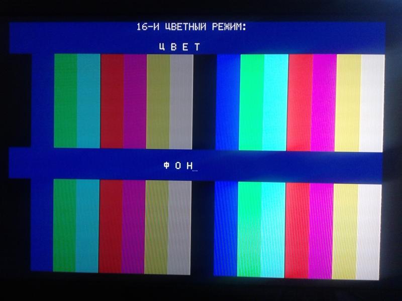

    Добрых суток всем! У кого есть "железный" и не слишком доработанный Орион, не поможете разобраться с проблемой. Есть тест ts2 ts2.zip, если не сложно, запустите на своем Орионе и выложите фотки из раздела "Цвет". Спасибо!

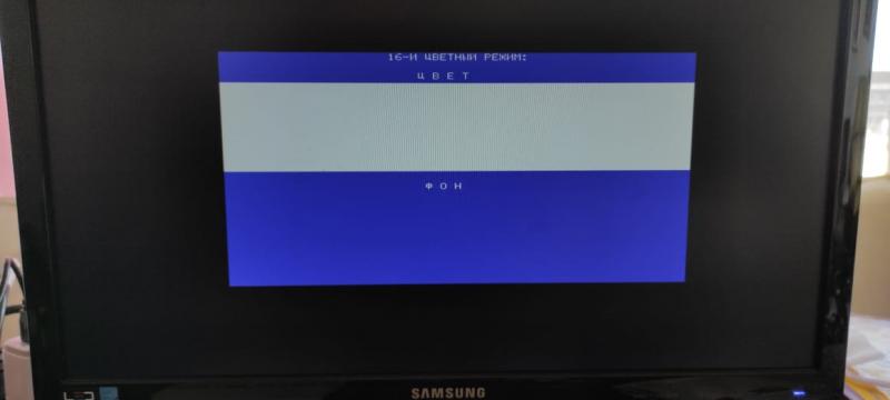

    А у меня не так, у меня почему-то вот так:

    В ts2 есть ещё тест цветовых режимов ,в нём какая картинка?

    65 сообщений
    Тоже не правильная, черные и цветные полосы, но картинка с VC - нормальная, синий фон, белые панели и буквы, желтые буквы горячих клавиш.

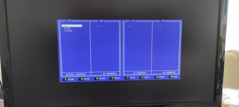

    Вот, что я действительно не понимаю, это то, что когда я залил M2_2rk.bin, картинка стала как у вас, только надписи сбились в кучу:
Название:	WhatsApp Image 2021-10-07 at 21.04.14.jpg
Название:	WhatsApp Image 2021-10-07 at 21.07.29.jpg
    Все, разобрался, вопрос снимается, все дело в волшебных пузырях в разнице Z80 и 580вм80. СПАСИБО!!
