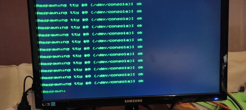

    Что-то у меня ни один из uzix-ов так и не запустился, бежит вот эта строка и все:
    Запускал так:
    qboot
    idebdos sd
    uzix 2:
    Последний раз редактировалось ZPilot; 07.12.2021 в 02:38.
    Запускал так:
    qboot
    idebdos sd
    uzix 2:
    qboot можно не запускать. Это утилита для аварийного выхода в ОС (прерывание по комбинации клавиш ctrl+shift+key, не помню каких, возможно ctrl+shift+СТР) - работает только с Мониторами3 и срабатывает если есть периодическое обращение к п.п. ввода с клавиатуры Монитора.
    В остальном вроде все так с запуском. Параметром ядру (uzix.com) указывается номер партиции (0,2,4,6=master=sd, 1,3,5,7=slave) с root ФС. Аналогичная номерация партиций у прочих утилит (idebdos , bd, fsck, mkfs). Самый рабочий вариант Юзикса в образе uzix-games-rtc.zip (это вообще последний образ что я собирал когда-то), там есть и командник uzix-run.bat с требуемыми командами старта. Тут надо понимать, что Юзикс и в хвост в гриву использует и прерывания, и полностью всю непереключаемую область F000..F3FF (в т.ч. и в области переменных Монитора, т.е. с Мониторами отличными от М3 ничего не гарантировано, но вроде я пытался выбрать общие "дыры", работало даже на ПРО). И постоянно щелкает страницами памяти портом F9 (другие диспетчеры памяти не используются, как и фичи Z80CardiI - только прерывания) - по каждому прерыванию код передает выполнение из одной страницы ОЗУ в другую. Т.е. при каком-то нюансе в модели эмуляции отличающемся от оригинала, могут быть неожиданные эффекты. Но для начала - уточнить версию Монитора F800.
