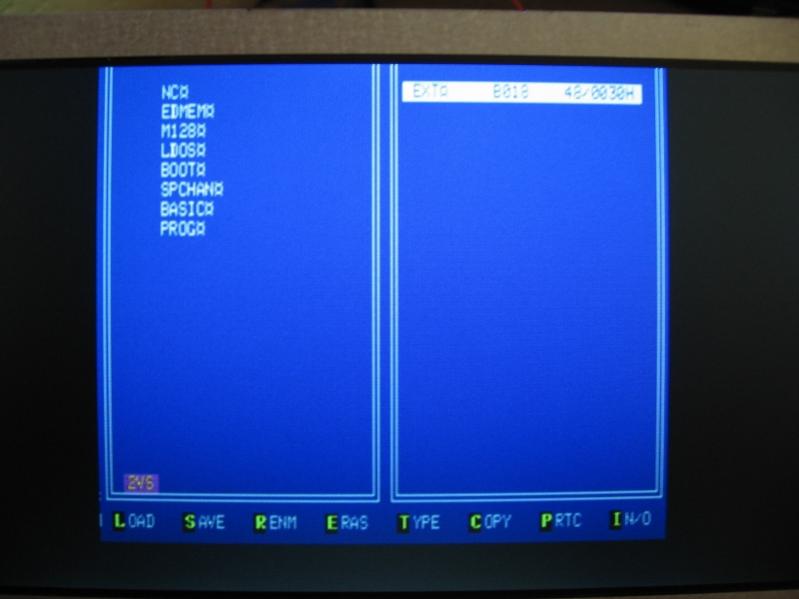

    Цитата Сообщение от ZPilot Посмотреть сообщение
    Нет, не заработал, но дело не в прерываниях, я что-то упустил, но пока не пойму что. Вернее заработал частично, зациклен на "Press Enter".
    о как. значит мой совет мимо кассы. тогда предложу начать с начала. может образ битый? приатачю свой образ. работает что в моем эмуляторе, что в OrionZEm.
    В новый год, со старым компом подключил и запустил свой орион-128 образца 1992г.
    • Тип файла: zip DISK32.ZIP (400.9 Кб, Просмотров: 164)
    теперь интересно вытянуть в кастомном мониторе картинку вниз, не всегда то за паяльник хвататься.
