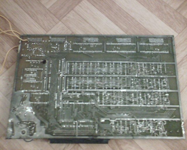

    Народ, такая история у меня. Приносит отец с работы какую-то плату и говорит: "Принёс тебе ещё один Синклер". Я думаю, что может ещё один Байт. Достаю плату, и вижу там ... ПОЧТИ СОБРАННЫЙ ОРИОН-128!!! Думаю, во повезло!!! Нету только одной ИР13, проца, прошивки и всех ВВ55. Все эти микрухи у меня есть (прошивку на газоаппарате залили). Но есть проблема. Выкушены все кондёры. Вопрос: в тактовом генераторе обязательно нужно ставить эти кондёры? А то у меня сейчас на телике только белый экран без синхронизации.
    Т.е. у меня остаётся одна плата без отверстий. Что с ней делать я не знаю. Попробую собрать ещё один ОРИОН. Если не получится, то продам/обменяю на что-нибудь.

    Контроллер это громко сказано. В сущности это переходник с разъема ВВ55 ROM-Disk на IDE (2 разъема и одна 555лн1), схема :
    http://orion-z.hoter.ru/image/350/6650
    Все остальное обслуживается программно. IDE работает в режиме PIO. Есть софт (частично моей разработки, частично компиляция найденного в Инете) для работы с FAT16/32. Ну и CP/M недавно доделал для работы с HDD (теперь есть возможность вообще обходиться без дисковода). Но все написано в коде для Z80, что несколько ограничивает пользователя. Хотя я предпочитаю считать, что это его скорее стимулирует на переход на Z80, что всем категорически рекомендую.
