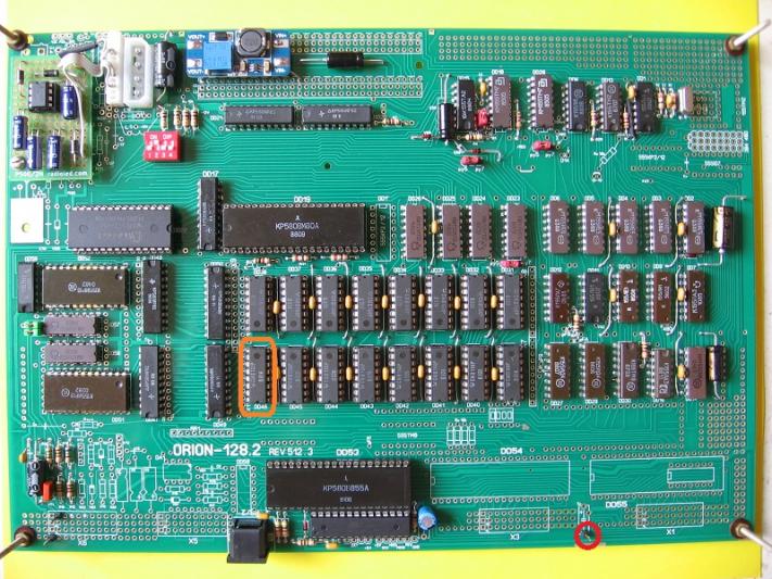

    Вот и я смотрю. Иголка у К531ЛН1 как то «не бьёт» с иголками на выходе блока питания.
    У меня самый большой уровень помех в районе шин питания ОЗУ. Но впрочем, это все логично. Для питания используется обыкновенный линейный стабилизатор (КРЕН-ка). Все как в учебнике.

    Таки оказалось, что провод отпаялся - ловил наводки. Так у 531ЛН1 то же самое, что на осцилограмме +5В блока питания, только нет "пачек" импульсов - ровный щум и такие же острые иголки.
    А вот память... Как оно работает с такими пульсациями?
    Сам удивляюсь, но все работает стабильно, не сбоит.
    Такая же «чехарда» и у меня на ножках питания ОЗУ. Причем что на ножке +5 В, что на ножке «земля». Но тут я, возможно, не корректно провожу измерение (отметил красным кружком, куда цепляется минус щупа). Правда амплитуда пульсаций не превышает 500 мВ, только в одном месте 850 мВ (оранжевый квадратик). Отмеченная микросхема последняя (самая крайняя) на шине питания платы. Надо бы там блокировочный конденсатор поставить, только пока не понял, куда его зацепить. Узаконенного места там нет.
    Пульсации на ОЗУ у вас большие, надо их резать.
    Фотография старая, сейчас там стоят импортные аналоги РУ7. И измерения проводил на РУ7.
    Это недопустимо много! В идеале должно быть меньше на пару порядков. Родные шины питания надо утолщать! В противном случае система будет нестабильная.
    Да это понятно. Там куда не плюнь с шинами питания один большой "бок". Но в тоже время много часовые тесты сбоев не выявили. Правда, с пару порядками вы загнули Ну а так 200 мВ было бы идеально для нашего случая.

    Пульсации в полвольта это таки жесть. Никакие шины не спасут. К слову, обе моих ревизии512 и еще один на плате 92 года (шины там такие же) работают от престарелых блоков АТ ( возрастом мои ровесники). Кондеры не менял, питания дублировал только на ревизии512 - для проформы кинул всего один проводник по +5 к плате З80карда. Вы же тут с этими осциллограммами питания по моему уже лишку хватили.

    У меня на Орионе-ПРО изначально был ахтунг в полвольта! После всех мероприятий сбил на два порядка. Ни в коем случае не призываю всех к перфекционизму, но всё же здоровое питание - это, имхо, основополагающая база. При "колбасе" в полвольта бесполезно заниматься ловлей глюков и какой-либо отладкой. Подбор "рабочих" экземпляров микросхем - это безусловно увлекательно, но всё же лучше вектор творчества направить в более полезное русло =)
    Шины питания такие да не такие. Я тут задавал вопрос, какая толщина меди в новодельных платах, да никто не знает. А авторские платы из 90-х у всех разные были. Мне досталась с «толстенной» толщиной меди
    Как же без осциллографа если у Electricman, Орион сбоит.
    У меня то все ОК! Мы отвлеклись, не мой Орион «починяем».

    У кого пол-вольта, у кого все 0.9В.
    Сняты пульсации прямо на ножках дальних м/сх памяти. Странно это, ведь они почти у "источника" сидят, сечение там 0.35мм2.
    Ладно, буду копать дальше пока что, понавешу керамики более ёмкой на ОЗУ (там то ли 33, то ли 68нф). Ну и увеличу сечения питающих проводников.
