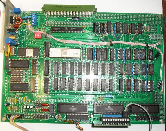

    Туда электролиты нужно, а не керамику увеличивать...

    Оксидно-полупроводниковые К53-** и керамика - лучшее сочетание. Всяко лучше китайских.
    Кстати, насчёт -5В - комп криво, но работает без них. Минут 20. Потом подвисать начинает - было выяснено, когда -5В делались с помощью ICL7660, которая постоянно выключалась.

    Да с шинами питания беда.... Но она вообщем то поправимая, хоть мне и не "хотелось" портить внешний вид платы ,но пришлось усилить шины по +5 вольтам......

    Эх, оставлю это тут, а то у каждого второго «свое» мнение как подавлять помехи
    Отрывок из Шевкопляс Б.В. «Микропроцессорные структуры. Инженерные решения.» Москва, издательство «Радио», 1990 год. Глава 4.
    4.3. Подавление помех по цепям вторичного электропитания
    Моменты переключения большинства типов интегральных схем из одного состояния в другое сопровождаются резким кратковременным возрастанием тока, потребляемого от источника вторичного электропитания. Энергия, отбираемая от источника питания в эти моменты, расходуется на заряд паразитных емкостей и на протекание «сквозного» тока через выходные каскады, построенные по двухтактной схеме (когда «верхний» и «нижний» транзисторы одновременно находятся в активном режиме). Разряд паразитных выходных емкостей сопровождается появлением кратковременных импульсных токов по земляным шинам.
    Из-за конечной индуктивности шин питания и земли импульсные токи вызывают появление импульсных напряжений как положительной, так и отрицательной полярности, которые приложены между выводами питания и земли микросхем. Если шины питания и земли выполнены тонкими печатными или иными проводниками, а высокочастотные развязывающие конденсаторы либо вовсе отсутствуют, либо их число недостаточно, то при одновременном переключении нескольких ТТЛ-микросхем на «дальнем» конце печатной платы амплитуда импульсных помех по питанию (выбросов напряжения, действующих между выводом питания и земли микросхемы) может составить 2 В и более. Поэтому при проектировании печатной платы необходимо выполнять следующие рекомендации.
    1. Шины питания и земли должны обладать минимальной индуктивностью. Для этого они выполняются в виде решетчатых структур, покрывающих всю площадь печатной платы. Недопустимо подключение микросхем ТТЛ к шине, представляющей собой «отросток», поскольку по мере приближения к его концу индуктивность цепей подвода питания накапливается. Шины питания и земли должны по возможности покрывать всю свободную площадь печатной платы. С особым вниманием следует подходить к проектированию накопительных матриц динамической памяти на микросхемах К565РУ5, РУ7 и др. Матрица должна представлять собой квадрат, чтобы адресные и управляющие линии имели минимальную длину. Каждая микросхема должна находиться в индивидуальной ячейке решетчатой структуры, образованной шинами питания и земли (две независимые решетки). Шины питания и земли накопительной матрицы не должны нагружаться «чужими» токами, текущими от адресных формирователей, усилителей сигналов управления и т, п.
    2. Подключение внешних шин питания и земли к плате через разъем должно производиться через несколько контактов, равномерно расположенных по длине разъема, для того чтобы вход в решетчатые структуры шин питания и земли производился сразу из нескольких точек.
    3. Подавление помех по питанию должно осуществляться вблизи мест их возникновения. Поэтому вблизи выводов питания каждой микросхемы ТТЛ должен быть расположен высокочастотный конденсатор емкостью не менее 0,02 мкФ. Это также в особой степени относится к упомянутым микросхемам динамической памяти. Для фильтрации низкочастотных помех необходимо использовать электролитические конденсаторы, например, емкостью 100 мкФ, При использовании микросхем динамической памяти электролитические конденсаторы устанавливаются, например, по углам накопительной матрицы или в другом месте, но вблизи этих микросхем.

    Немного поковырялся - снизил пульсации почти в 10 раз, накинул керамики на несколько мкф, обвесил память керамикой, танталами и электролитами, замкнул контуры, укоротил цепи питания.
    Питание было криво разведено. Были две "шины" по низу платы, и от них вверх шли шины на ряды м/сх. Это не рационально было, поэтому кидал побольше сечением, но как видно - всё равно не сильно помогло.

    Denn, к сожалению заземления никакого нет. Только в планах.
    И так устойчиво работает уже, теперь сорвать гораздо труднее. Заменю конденсатор на линии +24В - и будет шик

    Electricman, кстати, 24в - это прекрасный запас на банальную, но эффективную LC-фильтрацию! На худой конец, даже на RC. Можно несколько звеньев сделать. Но это если действительно помехи из сети как-то портят жизнь.
