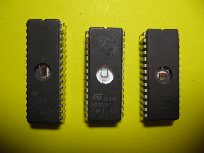

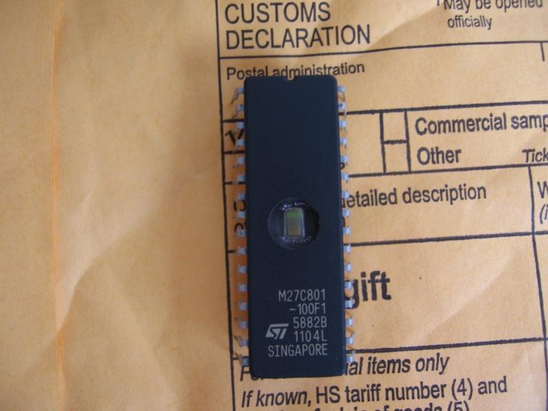

    Не выдержал. Вот
    Еще пакетик с 2-мя M27C801 пришел. Пример китайской маркировочной машинки во всей красе.
    Керамика покрашена черным цветом, затем нанесена маркировка (цветопередача неправильная, цвет с желтым оттенком). Кстати Z80 такой же машинкой перемаркируются. Цвет краски такой же. Да ПЗУ новые, какие у нее с завода характеристики были, останется загадкой.
    А теперь вопрос что лучше б/у оригинал или новое перемаркированное? Или в три дорога покупать в европейских / американских магазинах с доставкой, если они там еще продаются.

    По мне так: запрограммировать и пользоваться, и голову не забивать ненужными мыслями

    Заказывал в одном магазине, а пришли с другого раскрученного магазина дядюшки Lee (Ieeshop).
    В данном частном случаи мне тоже не принципиально. А вот заказать Z80 20 MHz CMOS, а получить вот такую картину маслом на спине микросхемы, это перебор. Тут уже надо будет бодаться. Или вообще не связывается, ведь такой же результат гарантирован с вероятность более 50%.
    А вот так выглядят оригинальные микросхемы. Но с этим надо столкнуться. Так что видели глаза, что покупали на фотографии в магазине. Правда тоже не факт покупал, получается перемаркированные, а пришли оригинальные б/у
