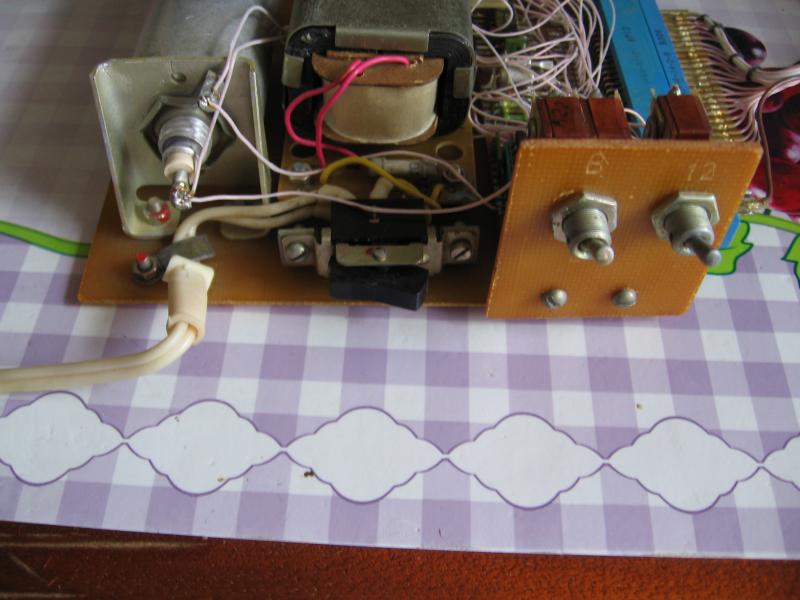

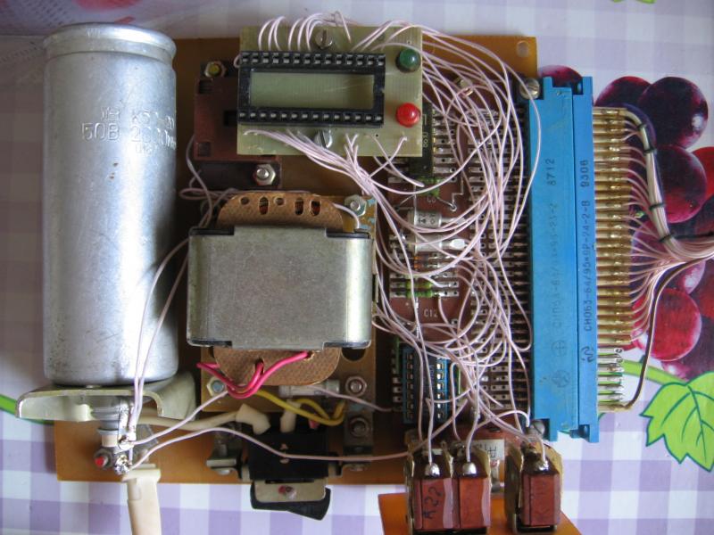

    А у меня был собран программатор с журнала Радио. Им были успешно прошиты 2764, которые до сих пор работают в ром-диске образца 91 года. Жаль батарейки сели, сфоткую позже этого зверя с громадным электролитом в источнике питания.
    А вот и программатор ППЗУ из журнала Радио №4 1992г.
ID:	58468   Нажмите на изображение для увеличения.
ID:	58470   Нажмите на изображение для увеличения.
