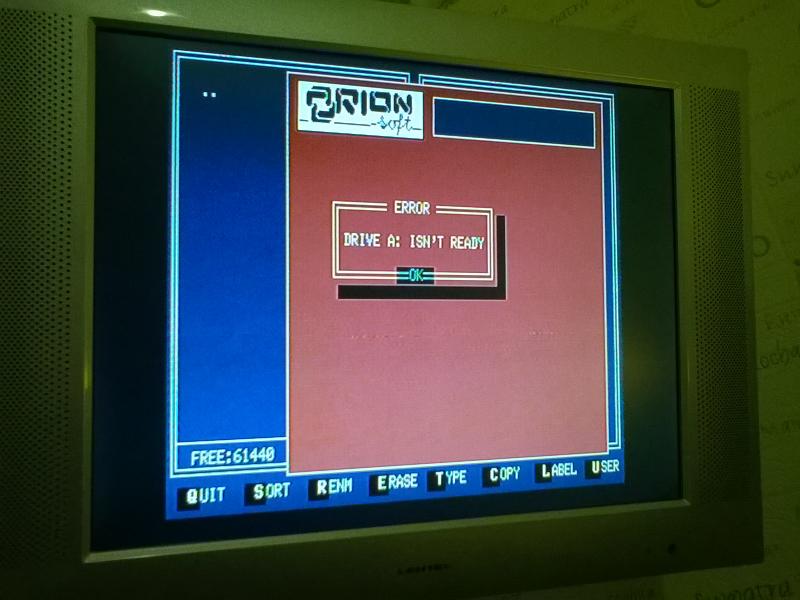

    Я подключал к PAL-кодеру на mc3317, с диодами и т.п. Результат мне не понравился, хотя на фото и выглядит нормально
    Остановился на ч/б изображении. Думаю потом на VGA-кодер раскошелиться.
    VGA конечно круто и хорошо, но он стоит 2,5 косаря. Самому бы собрать да там такой корпус, ни разу не паял. Собрал бы кто нибудь в дипе на атмеге или пике, чтобы попроще. А так дороговато, но видимо действительно придется раскошелиться.
