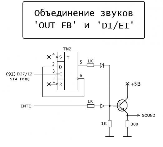

    хорошо. есть такое предложение: внедрить в схему ОРИОН-СЕРВИСа порт #FF (получится такое?) и смикшировать оба выхода (OUT FFH + INTE) в один звуковой канал.
    barsik, Вы сможете это сделать, нарисовать эту доработку так, чтобы всё понятно было?
    просто я, например, не знаю, что и как там внедрять.

    Чтобы получить звук по OUT FF надо иметь порт FF. Для это нужен дешифратор ИД7 из схемы Z80CARD-II или логика для дешифрации адреса FFxx. Часть дешифрации уже делает сигнал 112 (/F800), так что с его использованием остаётся только определить что 3 бита D10, D9, D8 равны 1. Подав на четырёх входовый ЛА1 (ЛА6) эти 3 адреса и инверсный сигнал 112 (D8/11) получаем искомый чип селект на адрес FF00. Объединив этот сигнал с выхода ЛА1 и /IORQ на ЛЛ1 или ЛЕ1 получим строб для входа C D-триггера.
    Звук OUT FF это триггерный звук. По каждому стробу в порт FF состояние D-триггера меняется на обратное. Это сокращает объём программы вывода звука вдвое. Этот звук был заимствован из Apple-II.
    Ставить столько деталей, когда следует наоборот сократить платку Z80, нежелательно. Поэтому можно попробовать использовать выдвинутую ранее идею использовать строб порта FB00 в качестве строба порта FF00, используя неполную дешифрацию портов в схеме ОРИОНА. Если я правильно разобрался в схеме (а я естественно, могу ошибаться), то при обращении по OUT FF мы попадаем в порт STA FB00. Это надо проверить на реале. Если по OUT FF на выходе D27/12 есть импульсы, то этот строб STA FB00 можно подавать на вход C триггера и он будет выдавать звук по OUT FF.
    Если же это не работает, то надо ставить дешифратор ИД7 или вышеописанную ЛА1 формирующую чип-селект FF00 для его обьединения c /IORQ (при желании можно объединить и с /WR, хотя это и не важно, т.к порта FF на ввод нет).
    Если триггера нет, то хоть какой-то звук по OUT FF слышно, если просто без триггера подать выход строба (в Z80CARD-II это выход ИД7) на динамик. А если поставить последовательный диод и ёмкость на +5В, то громкость возрастает (при стробе ёмкость быстро заряжается нулём через диод и после пропадания иголки строба сигнал 0 сохраняется на емкости). Понятно, что это не чистый тон, а хрип, но хоть что-то слышно.
    Если вот этот код (это подпрограмма F83F в ПЗУ для Z80) даёт звук при подключении триггера на выход STA FB00 (D27/12), то значит порт FB в ОРИОНЕ склеен с портом FF и эта идея для вывода звука работает.

    Цитата Сообщение от Stampmaker
    На висящие входы сделать привязку на +5В через резистор ?
    Резистор жалко тратить. 155-тая читает единицу от висящих входов, а 1533 допускает подключение входов на +5В. А те, кто поставит 555-тую ТМ2, пусть пропадают...

    выводы 1 и 4 лучше подтянуть к питанию через резистор?
    add: резистор подтяжки поставил
    теперь осталось только собрать
    Последний раз редактировалось Stampmaker; 11.05.2017 в 22:07.
    Для проверки слипаемости портов FB00 и FF00 не надо ничего собирать. Для этого Z80 не нужен. Достаточно на обычном ОРИОНЕ с КР580 "на соплях" подключить D-триггер к выходу D27/12 и запустить в бесконечном цикле приведённую подпрограмму вывода звука.
    Сообщите пожалуйста, результаты, такого теста звука OUT FF. Триггер можно даже не подключать, достаточно подключить динамик прямо на выход STA FB00 (D27/12). Если использовать пьезо излучатель, то даже буфер не нужен. Без триггера чистого тона, как при меандре не будет, но понять, что звук идёт можно - пьезоизлучатель будет хрипеть от иголок стробов.
    проверил, порты FB и FF слипаются. программа выдает меандр длительностью 1,4мс.

    05.10.2016
    1,080
    программа выдает меандр длительностью 1,4 МСЕК
    Что Вы понимаете под длительностью? Полагаю, что это период (а не длительность импульсов)? Период в 1.4 МСЕК соответствует частоте 714 герц. Если бы Вы не применили загрузку через HL, а сразу LDA CBEEP, то получилось бы 800 герц, как и положено.
    Если вводить дешифратор ИД7, то на основной плате надо делать доработку по устранению слипаемости портов, как я описал в своём предыдущем посте.
    Может быть у Вас есть возможность и желание проверить и схему устранения слипаемости портов (только лучше вместо диодов применить вентиль ЛЛ1)?
    да, именно это я и имею ввиду - период.
    Ввиду вышеописанного неудобства такого объёдинения управления ОЗУ и ПЗУ в одном порту, рассмотрим, как можно ввести реальный порт FF для звука, не растрачивая на это порт FB00.
    Убрать "слипаемость" портов FB00 и FF00, как я писал ранее, очень просто. Достаточно двух диодов и резистора на ноге D27/15 (по схеме монтажное И). Резистор 150 ом, привязка входа на землю. А через 2 диода подаётся старый сигнал 112 (/F800) и адрес A10. На входе будет 0, только когда оба сигнала нулевые. Тогда при адресации выше FC00 (верхний) дешифратор D27 будет деактивирован сигналом A10=1. Такая простая переделка даёт полноценную дешифрацию портов вывода F800...FB00 и даёт возможность ввести порт FC00...FF00.
    После такой переделки с двумя диодами по адресам FC00...FF00 ничего не стоИт. Остаётся получить чип селект на эти адреса. Для этого достаточно инверсный сигнал 112 (т.е D8/11) и адрес A10 объединить по 'И' на ЛА3. Это даёт выборку FC00...FFFF (/FC00). Чтобы был строб при OUT в эти адреса достаточно объединить на ЛЛ1 эту выборку /FC00 и /IORQ. Можно, используя 2 вентиля из ЛА3, проинвертировать /IORQ и чип селект /FC00 и объединить на 4-ом ЛА3. На выходе получится единичный строб по команде OUT FF.
    если я правильно понял описание, то должно получиться вот так.
    в основной схеме предварительно разрываем связь между выводами 1 и 15 дешифратора ИД4 DD27.
    как теперь на КР580 получить /IORQ?
    Последний раз редактировалось Stampmaker; 12.05.2017 в 22:03.
