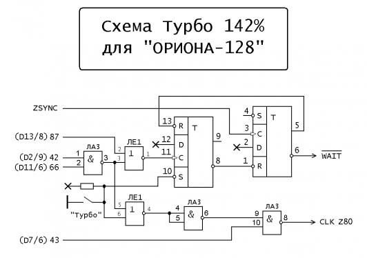

    то получим как раз ту схему
    В предложенной Вами модернизации аделаидской схемы получается инвертированный клок относительно оригинала. Возможно это не так уж важно, но всё-же это не одно и то же.

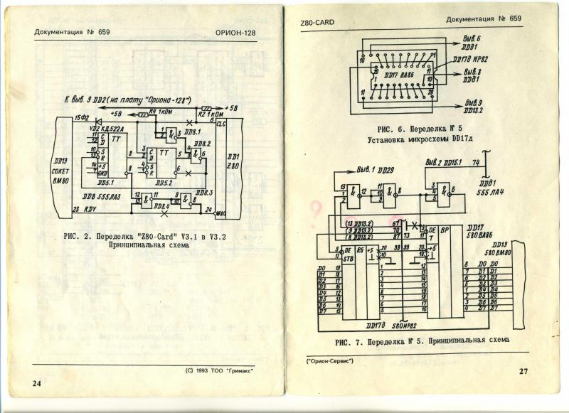

    Я вообще не понимаю как работают аделаидские схемы с коммутацией клока. Я сразу же назвал эти их схемы "химическими" и не зря. Не на всех образцах они работали. А вот моя схема сделана по чёткому понятному "лобовому" алгоритму. По ZSYNC взводится триггер WAIT и длится один такт частоты 5 МГЦ, отчего длительность обрашения к ОЗУ длится два периода частоты 5 МГЦ, т.е один период частоты 2.5 МГЦ, что и требовалось. И если убрать стробирование тумблера и индикацию светодиодом, моя схема не сложнее. В ней существенное отличие в клоке Z80. В ней вместо 5 МГЦ для формирования CLK используется 42^66 с инверсией задержанный на 3-х вентилях.
    Но сама идея простая. Когда началось обращение к ОЗУ процессора, т.е по фронту ZSYNC (который равен MREQ, если при этом нет /RFSH) взводится триггер WAIT. Затем надо держать WAIT 1 маш.такт, если клок Z80 равен 5 МГЦ, два такта, если клок Z80 равен 7.5 МГЦ и три такта, если клок Z80 равен 10 МГЦ. Именно так эта идея у меня работала и без проблем. А про аделаидскую схему, я вообще ничего сказать не могу. Сомневаюсь, что эта "химия" сможет работать на 10 МГЦ без напайки 20-ти ногих регистров.
    Цитата Сообщение от barsik
    интересует принцип работы схемы Турбо 200% от ОРИОН-СЕРВИС с напайкой 20-ти ногих регистров вторым этажом
    Чтобы разработать новый искомый вариант Турбо-200% достаточно узнать принцип работы схемы Турбо-200% от ОРИОН-СЕРВИС (которая, якобы, очень надёжная). Этот принцип неизвестен пока.
    При чтении ускориться нельзя (т.к данные для защёлкивания готовы только к концу периода /RAS /CAS в 2.5 МГЦ), если только не читать из скоростной дублирующей параллельной памяти, не тормозя Z80.
    Но думаю, можно убрать WAIT при записи, если при этом защелкивать данные в регистре, который хранит записываемые данные до конца периода /RAS /CAS 2.5 МГЦ. Думаю, что за счёт защелкивания данных при записи и достигается Турбо 1.75.
    Для реализации этой концепции, придётся на ВА86 (АП6) буфера процессора напаять ИР82, который должен открываться (т.е /OE=0) на период до конца /CAS, по которому данные фиксируются в РУ5-тых. Таким образом пол периода обращения к ОЗУ (2.5 МГЦ) сигнал от процессора проходит через обычный буфер данных, а затем по переднему фронту /MREQ защёлкивается в ИР82, в тот же момент буфер данных закрывается, а выходы ИР82 открываются и продолжают выдавать в шину записываемые данные.
    Тогда по записи WAIT не формируется, что и даёт ускорение с 1.41 до 1.75.
    Ещё можно попробовать получить схемы Z80 на 5 и 10 МГЦ из плат Супер-Турбо С.Караваева. В которых использован другой принцип, использующий сигнал /M1 (тогда как в остальных схемах сигнал /M1 вообще не используется). Сигнал WAIT в этой схеме Z80 не используется. Достоинство схемы С.Караваева в том, что в ней работают низкоскоростные Z80 (КР1858ВМ1 или любой Z80B), но при Z80 на такте 10 МГЦ она даёт скорость не 7.5 МГЦ, а лишь ~6.5 МГЦ.

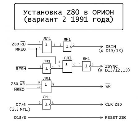

    По какой схеме ставили Z80, какая у Вас частота /RAS /CAS и какой реальный (эффективный) такт процессора достигнут?

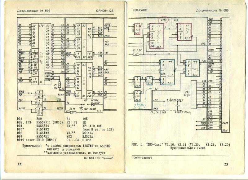

    Собрано по схеме Орион-сервис, ведь ее обсуждали? Делал все по инструкции, как в ней описано, от себя ничего.
    Исследованием не занимался, какая частота и такт не знаю, собрал, работает и ладно, да и все равно частотомера нет.
    Собирать начинал со 155 серии, а потом пошла сборная солянка, вплоть до 74АСТ, память SIMM30 две по 256 кБт.

  8. #898
    05.10.2016
    1,080
    Вообще-то нет. Обсуждали другую более простую схему установки Z80, ту что в Z80CARD-II и в новоделе ОРИОН-512. А схему ОРИОН-СЕРВИС я лишь упомянул как возможный источник идеи.
    Информация о том, что у Вас схема ОРИОН-СЕРВИС слишком неконкретна, т.к у них было много вариантов. Всё зависит от того, в какой момент времени Вы купили их Z80-платку или комплект документации. Потому что в ноябре 1993 это одна схема (без ИР82), а в 1994 это та же схема, но уже с ручными исправлениями на ней и установкой ИР82 вторым этажом. А позднее это ещё более другая схема (уже без ручных коррекций авторучкой) и дающая возможность использовать такт 10 МГЦ. Какой-то из этих вариантов в 1996 был перепечатан в журнале РАДИО.

    Напрасно. Стоило две КП11 для подмены старших адресов младшими при IN/OUT не ставить, т.е лучше вместо двух КП11 поставить ИД7 и ЛИ1 (или ИД7 и кучку диодов), т.е ввести настоящие порты OUT F8,F9...FF.
    Цитата Сообщение от Denn
    И зовут его ОРИОН-ПРО
    Не нарисуете схему по которой Z80 стоит в ОРИОН-ПРО? Да и кто-нибудь это пытался выяснить, с целью заимствования этой схемы для нормального ОРИОНА?
    эту?

    Ну, почему ОРИОН-ПРО? Журнальный вариант, плюс Z80 по схеме Орион-сервис
