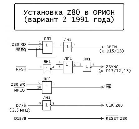

    Цитата Сообщение от Stampmaker
    Цитата Сообщение от barsik
    ... обсуждали другую схему установки Z80
    эту?
    Принцип установки Z80 в этой схеме тот же. Но из этой схемы не видно некоторых деталей установки самого Z80. Здесь видно, как из /MREQ и /RFSH формируется сигнал ZSYNC, заменяющий SYNC КР580. Видно также как формируются сигналы DBIN и /WR. Но не видно, что у D13 надо соединять входы R и D, и что надо вместо 12 вольт подавать +5 вольт, иначе CLK Z80 получит уровень +12 вольт и сгорит (так как в качестве инвертора сигнала D7/6 ради экономии используется тот же вентиль ЛА7). Не видно, также, что /RESET нужен инверсный. И кстати, не видно также как ставить диоды (или ЛИ1), чтобы объединить выборки по STA F800, F900, FA00 и OUT F8, F9, FA.
    Более информативнее схема "голый Z80" из 1991 года, или схема Z80CARD-I, но в которых использован иной принцип формирования ZSYNC (с RC-цепочкой). Во вложении неполная схема голый Z80 (отсутствует дешифратор ИД7 и в качестве формирователя CLK Z80 обычно используют D12.1, здесь ЛН1 изображён для ясности).
    Цитата Сообщение от VladimirS
    плюс Z80 по схеме Орион-сервис
    Это второй вариант 1993 года с ручными коррекциями. В первых вариантах не было ИР82 вторым этажом. У меня есть, видимо, ещё более поздний вариант, где у триггера D5.2 добавлено 2 вентиля с целью удлинения на пол такта сигнала SYNC' (ZSYNC).
    VladimirS не могли бы Вы прогнать журнальный тест и засечь время? Мне кажется, что при ОЗУ на 2.5 МГЦ и такте Z80 в 10 МГЦ, реальное быстродействие будет в районе ~5.0 МГЦ, но хотелось бы знать точные данные. Интересует также на сколько в этой схеме ускоряется прогон при такте 5 МГЦ.
    Но интересует не схема, а идея или хотя бы эта же схема нарисованная понятным образом, откуда эту идею можно было бы понять. Схему полезно перерисовать упростив, т.е выкинув узел формирования INTE и две КП11, коммутируемые сигналом /IORQ, отчего схема станет меньше и понятнее.
    Т.к КП11-тые и ловушка на коды DI/EI для озвучивания программ, что делают звук по INTE, никак не влияют на работу Z80-ядра, т.е не относятся к схеме установки собственно Z80, то разумно этот вариант установки Z80 переработать, существенно упростив. Т.е убрав КП11-тые и формирователь INTE, заменив их на ИД7 для команд OUT F8, F9, FA и триггер для звука OUT FF. Таким образом можно сделать платку для реверсивной замены КР580 на Z80, допускающий турбирование до 10 МГЦ. Мой вариант установки Z80 хотя и позволяет сделать реверсивную платку более простой, но для него схему 10 МГЦ я смогу предложить лишь позднее (да и то, это будет схема Турбо 9 МГЦ, с реальным тактом ~5 МГЦ с ОЗУ на такте 2.25 МГЦ)

    Все там правильно, просто не хочется всю брошюру сканировать.
    А тактовый сигнал на Z80 идет с выв. 9 DD2 c платы Ориона (155ИЕ2), смотри рис 2 вложения, частота f=5мГц,
    Можно подать такт с выв. 8 DD1.5, тогда получается f=10мГц
    Ошибся микросхема 155ИЕ5

    Цитата Сообщение от VladimirS Посмотреть сообщение
    Кстати вместо РФ2/РФ5 использую W27C512 и процессор Z84C0020, да и с другими процессорами тоже надежно работает.
    а ОЗУ какое? Порты?
  5. #904
    28.03.2009
    г. Березовский КО
    98
    Про ОЗУ я же писал - две планки SIMM30 по 256 кБт. Порты : для клавы ВВ55А, остальные 82С55.
    А не запускается на f=10 мГц из-за РФ2/РФ5, они не все тянут эту частоту. После замены на W27C512 все начинает работать.
    Э-э-э-э... Стоит W27E257-12, вполне шустрая, однако не помогает...

    Я проверял несколько ВВ55А, что у меня было, все работали.
    А по поводу 82С55 я писал, давненько правда, делал я свой комп, просто ради интереса, удалось заставить его работать на f=25 мГц.
    В схеме были две 82С55 - обе работали! Проверил все имеющиеся - работали и работали устойчиво.
    По поводу W27E257-12 могу только предположить: у нее задержка 120 nc, а у W27C512 - 45 nc

    у меня w27c512-45 , от неё не зависит. Нужна схема в части турбирования. В ж-ле Радио схема Орион-сервиса была без турбирования.
