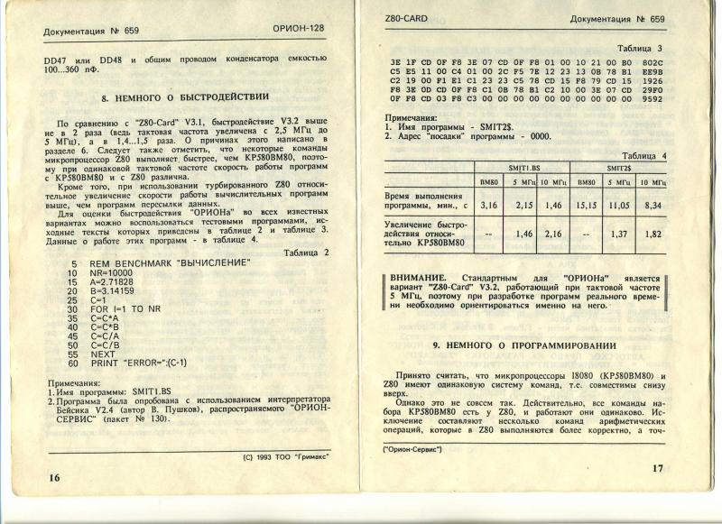

    Вот эти программы из той-же брошюры, там и время выполнения программы есть.
    А журнал Радио №2 1992 я просмотрел вдоль и поперек, что - то ничего.
    Вложение то же не поможет, не знаю как им пользоваться

    Так как быстродействие высчитываемое относительно КР580 зависит от конкретного кода, то естественно тестировать схему надо на одном и том же тесте. Про журнальный тест мы знаем, что если мерить по нему, то ускорение в 1.42 раза. Очевидно, что точно такое же ускорение 1.4...1.5 раза даёт и схема ОРИОН-СЕРВИС.
    Исходя из данных приведённых в предыдущем посте, получаем, если ускорение 1.37 соответствует 1.42 на журнальном тесте, то ускорение 1.82 соответствует X. Для решения этого уравнения не надо даже кончать начальную школу (3-х классов достаточно). (1.42:1.37)*1.82=1.92. Таким образом журнальный тест должен прогоняться за 45:1.92=23.44 секунды.
    А реальный (эффективный) такт Z80 равен 2.5*1.92= 4.79 МГЦ.
    А если считать по тесту SMIT1$, то ускорение равно: (1.42:1.46)*2.16=2.10, а реальное быстродействие составит 2.5*2.1= 5.25 МГЦ. Таким образом быстродействие сильно зависит от конкретного кода, а в среднем быстродействие будет примерно 5 МГЦ.
    Будем ждать практического подтвержения этих домыслов.

    Записал я эту SMIT2$, запустил, отработала она 8 мин. 34 сек., что точно совпало с таблицей 4, вложения #915
    Выводы делай сам. Получается увеличение быстродействия относительно ВМ80 - 1,82 раза

    Из любопытства прогнал тест SMIT2 на Орионе-ПРО в трех режимах (2,5МГц – 15м 54с, 5 МГц – 9м 52с, и 10МГЦ – 6м 13с). Интересно получается, время работы теста на ПРО в режиме 10МГЦ – 6 мин 13, у VladimirS на 10МГц 8м 34с. Получается на Орионе-ПРО тест работает значительно быстрее.
