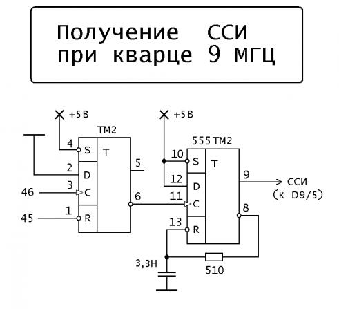

    Дата разработки это не показатель совершенства конструкции. Можно и в 21-м веке разработать тупую и неграмотную схему. Только Вы сначала покажите мне программу, которая работала бы на схеме ОРИОН-СЕРВИС и не работала бы на Z80CARD-II, а вот наоборот - это все программы для Z80, что когда-либо были сделаны для ОРИОНА. Звук тоже, еще в 1992-93, у всех программ где есть звук, был адаптирован. Это работа на 10 минут для совершенно не смыслящего в программировании человека.
    Цитата Сообщение от VladimirS
    не надо пинать эту схему... повторите эту схему и не будет вопросов, еще раз повторяю - она рабочая
    Какой смысл сейчас делать схему ОРИОН-СЕРВИС ? Никто не сомневается, что она рабочая. Ведь ОРИОН-СЕРВИС продал тысячи таких платок для установки Z80. Кстати никогда не видел, как выглядит их платка для установки Z80 (есть ли фото или хотя-бы рисунок схемы расположения деталей?). Если поставить Z80 правильно, то хотя бы число программ увеличится, а что толку от схемы ОРИОН-СЕРВИС ?
    В предыдущем посте, я чётко изложил, как можно упростить и одновременно улучшить схему ОРИОН-СЕРВИС (не меняя применённых там принципов формирования сигналов CLK и /WAIT). Какая разница как работает команда OUT, лишь бы попадала в порты.
    То же быстродействие даёт схема ТУРБО 200%, которая имеет отличную надёжность, есть решить проблему с перегревом ОЗУ (это или снижение такта /RAS /CAS до 4.5 МГЦ, или мощный вентилятор или схема запрета части обращений к ОЗУ от видео-части).
    Схема ТУРБО 200% работает на Z80A и даже на Z80 MME с паспортной частотой на 2.5 МГЦ. Ну а если хочется уж совсем просто, то почему не сделать простого ТУРБО-142%. Реальный такт 3.55 МГЦ это тоже не плохо. Визуально намного приятнее, чем 2.5 МГЦ. Да и вскоре, я уточню и выложу свою схему 9 МГЦ на Z80B (она же даёт 10 МГЦ на Z80H, но Z80H у меня нет, зато Z80B очень много, т.к в 90-тые всегда покупал только их, в рассчёте на будущее турбирование),
    Рекомендую схему ТУРБО-200% с заменой кварца на 9 МГЦ (можно и на 8, но это чуть сложнее). Т.к все пользователи ОРИОНА с детства мечтают отплющить экран ОРИОНА, то замена кварца на 9 МГЦ полезна и при КР580.
    Заменяете кварц на 9 МГЦ (можно 18 МГЦ и делить надвое триггером). Чтобы видео-частоты не изменились, надо изменить кэффициент деления счётчиков видео генератора. Для этого на D8.1/1 вместо 47 цепи подать 46-тую цепь. Экран от этого существенно отплющивается, но т.к ССИ тот же, то растр оказывается немного сдвинутым вправо. Чтобы вернуть центровку по горизонтали, удобно поставить 555ИД7 (не 1533) и с её помощью центровать растр (также как это делали с экраном 480), но проще формировать свой ССИ на триггере (можно и на АГ3, принцип тот же). От снижения частоты не только качество шрифта улучшается, но главное, сокращается разогрев ОЗУ на двойном такте /RAS /CAS, в этом главная ценность.
    Прилагаю схему формирователя ССИ для кварца 9 МГЦ (аналогично есть и для пиксель-клока 8 МГЦ). Вывод D9/5 удобно перекусить кусачками и поднять над печатью отогнув в сторону.
Название:	ССИ при кварце 9 МГЦ.jpg
