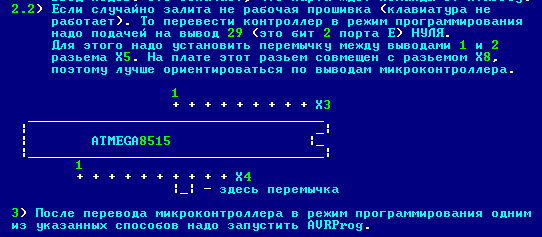

Попробовал прошить новую прошивку 2.26. Поскольку клавиатура не отвечает замкнул (SCL и 5V). Карточка перешла в режим прошивки, всё определилось в AVRProg.exe. Заливается нормально, при проверке на ~70% вылетает ошибка что мол не соответствуют данные и привет родне

Для принудительного переключения карты в режим программирования надо соединить PE2 и GND на разьеме X4.
Код:9 5 1 + + + + + + + + + X3 _____________________________________ | _| | ATMEGA8515 |_ |_____________________________________| 10 5 1 X4 + + + + + + + + + + |_| - здесь перемычкаНу, ничего еще не потяряно я надеюсь.Сообщение от breeze

o_O 7я и 8я нога, как в документации было...
блин! видимо из-за разности кодировок поехало, надеюсь я ничего не спалил
Хм... может нумерация с другой стороны ?
Просто если верить картинке то это 7й и 8й контакты, а по схеме это +5v и SCLхотя если перевернуть то будут как-раз 3й и 4й - PE2 и GND

Так на картинке же указано в какие ноги надо ставить перемычку.Сообщение от breeze

Если соединил так как нарисовано на картинке, то ничего страшного не произошло.

ну я так и сделал.
похожеибо только что спаял абсолютно новый шнурок и как видно по картинкам ситуация не изменилась
