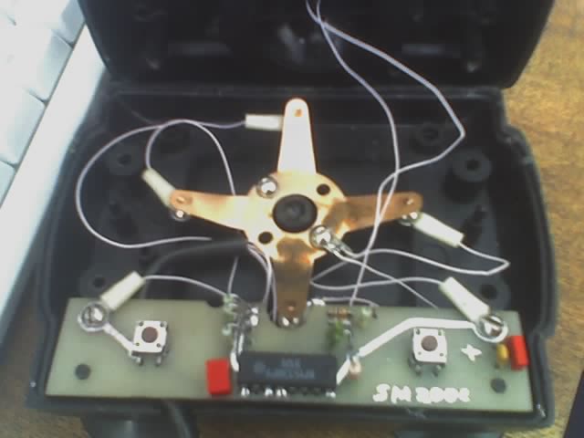

    Камиль, как насчет того чтобы дабавить в контроллер кворумовскую клавиатуру. ИМХО лучше подключать дендивский джойстик, т.к. при этом появляется возможность легко переделать однокнопочный спековский джойстик в 4-кнопочный дендивский (у спековского 6 проводов, а у дендивского 5. У других же джойстиков количесвто проводов гораздо больше, что не позволяет использовать для соединения распространенный на спеках штекер СШ-5). Во-вторых в денди-джойстике аппаратно реализованы кнопки ТУРБО. А по цене девайс вообще вне конкуренции.
    а имхо лучше все же сеговский
    разьем у него - это не менее распространенный DBF-9(вилка выламывается с материнки(com-порт) или покупается в любых радиодеталях), кнопок больше(8, вместо 4 дендивских(обычные и турбо считаю за одну, ес-но))
    да и удобней он, весь такой изогнутый
    дендивский "параллелепипед" по эргономике вообще никакой
    минус, правда, в том, что контактов на него больше уйдет, параллельный все-таки..

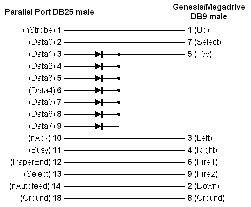

    477
    Да в сеговском джойстике сила... только контроллер похоже нужен... или нет ?
    тока если вдруг у меги не хватит ног и придется параллельный код переделывать в последовательный
    у меня, кстати, по этой схеме не заработало, подключал по схеме, где все данные передаются по основному порту(2-9 пины LPT-разьема), робит на ура. Причем +5v никуда не подключал, до сих пор не пойму, как так
