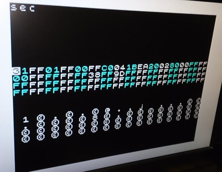

    Evgeny Muchkin, программы из шапки видят часы при основном питании?
    Jons- программа для установки часов:
    http://zx.pk.ru/attachment.php?attac...4&d=1251315824
    Утилита для модификации CMOS-памяти часов:
    http://zx.pk.ru/attachment.php?attac...6&d=1332400398
    МГТФ - любимый провод!
  10. #1440
    16.11.2005
    2,925
    1,169
    362
    198 сообщений
    Хм... а, похоже, что нет. Первая, насколько я помню, для ZXMC1.
    А вот вторая показывет такую лабуду: Нажмите на изображение для увеличения.
    И в этой лабуде что-то тикает.
