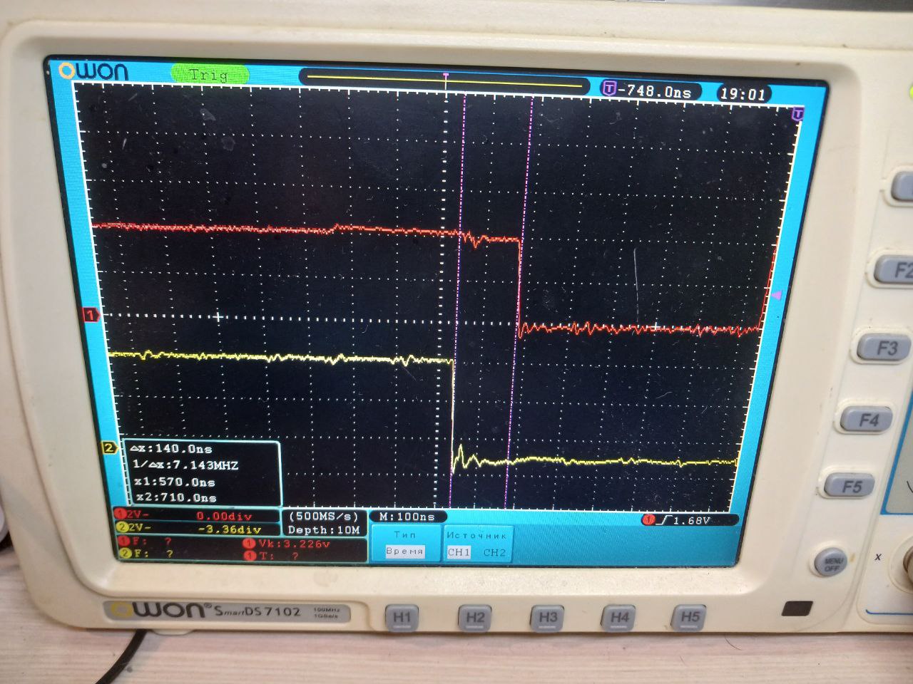

  5. #1605
    16.11.2005
    2,925
    1,169
    362
    198 сообщений
    Вроде, появляется какая-то ясность.
    Спасибо Мише Каа, вот что показал его осциллограф:
    Красный это -WROUT с GMX
    Желтый это -WR на процессоре
    Как видим, отставание у -WROUT составляет 140ns. Похоже, что МК в ZXMC как раз в момент отставания как-бы берет данные с шины, когда -WROUT еще не пришел и АП6 даты не переключилась.
    Есть идеи по элегантному исправлению?
    Ты уже сам предложил как это обойти. По сути, сырцов GMX нет, мультикарту переделывать тоже никто не будет. То есть, подавай WR напрямую. Только там насколько я понял кропе буфера еще идет на логику.

    Как думаешь? Есть такой сигнал, который по которому ATMEGA начинает забирать данные с шины для часов и модема? Между ATF-дешифратором и самой Атмегой. Может, его тормознуть как-то можно на 150нс? И все взлетит.
    Ну если исходить из логики схемы ZX MCARD, то сигнал WR встречается в двух местах.
    1. В схеме формирования сигнала IORQE (DD2)
    2. В направлении передачи данных буфера АП6 (DD6)
    По сути важным является второй пункт, т.е направление передачи данных.
    Итак, ZXMC контроллер вайтовый, т.е. при формировании выборки адреса порта (DD2.1, DD2.2 и DD3) формируется сигнал прерывания на контроллер АТМега, а заодно включается сигнал WAIT.
    АТМега в обработчике прерывания удлиняет сигнал WAIT на время обработки запроса. Поскольку сигнал WR не приходит напрямую, то АТМега ориентируется на сигнал RD (какая сейчас операция - чтение или запись).
    То есть основополагающий тут RD, а он насколько понимаю в GMX идет без задержки. Посему, тут либо пробовать RD задержать, либо просто WR пустить напрямую (что я полагаю более правильнее)
