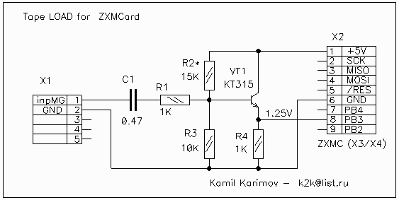

    Уважаемый Камилл!
    Вы писали в ветке про Пентагон 1024 что через вашу плату можно будет подключить порт магнитофонный и был затронут вопрос о программной поддержке.. это подразумевает перепрошивку ?
    Мне бы поподробнее..... в плане технической документации ..
    В текущей прошивке этого нет, так что придется ее перешить.
    Соберу компаратор и попробую ввести в новую прошивку эту функцию.

    Если будет возможность перешить вашу микросхему то перешью, а если нет, то закажу еще платку с компаратором, если вы не против!
    Склероз, оказывается я еще в версии 1.6 предусмотрел работу с магнитофоном
    Так что тем, у кого уже зашита версия 1.6 или 1.7, достаточно спаять приведенную схему.
    Компаратор используется встроенный в Мегу, поэтому схема получилась очень простой.
    На эмиттере транзистора при отсутствии входного сигнала, должно быть 1.25+-0.1 вольт.
    Подобрать уровень можно изменением в небольших пределах резистора R2*,
    но обычно, при использовании 5% резисторов, этого не требуется делать.
    Схема нормально работает при входных уровнях сигнала +- 0.5 Вольт.
    Разьем X2 это вилка типа PBS-9 (однорядные штыри с шагом 2.54).
    Разьем X1 - зависит от вашего магнитофона. Я поставил СГ5 (круглый, пятиконтактный).
