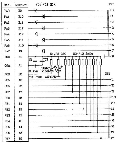

    Очень хотелось бы сделать такой адаптер. Только нужно делать не авторский вариант (где записывается 11-разрядный скан-код и читается 8-разрядный результат), а вариант подключения, описанный для РК-86 (где записывается 8-разрядный скан-код и читается 11-разрядный результат). Такой вариант не требует резни на разьеме РК/Ориона - используются те же линии, то и были: основное поле 8х8+ctrl+shift+rus=8х11 для МС7007. Такой вариант подключения поддержан продвинутыми лениградскими ROM-BIOS (Мониторами) Ориона, тогда как авторский - только убогим МОНИТОРОМ М-2. ППА в этом совместимом варианте программируется одинаково как для варианта клавиш РК-86, так и для МС7007 - т.е. можно будет использовать одно и то же схемное решение контроллера как для Ориона всех видов, так и для РК-86, и одни и те же прошивки. Вариант эмуляции (клавиши РК/ клавиши МС) , можно будет просто менять перепрошив MCU соответствующей прошивкой, ничего не меняя в контроллере или на разъеме.
    Такой контроллер будет содержать на 1 корпус ИР37 (или какой другой) больше, но зато освободится 2 ноги MCU.
    А вот кстати: нельзя ли там же еще и мышь опросить? А результат выдавать на те же выходы, что и для клавиатуры. А указывать (адресовать), что мне нужно считать (мышь/кнопки) я могу дополнительной ногой на ВВ55.
    Сам не соображу. Последние 10 лет подхожу к ПК только со стороны клавиатуры. Т.е. то, что было до того (Z80) еще помню, а вот все последовавшие потом мелкоконтроллеры для меня уже - туман...
    Положил схему и кусок моего эмулятора (прошу не критиковать мой деревенский стиль писания, просто нужна какая-то иллюстрация смысла сканирования), где обрабатывается клавиатура РК (для МС пока не написал). Асм Z80 со сканированием клавы под рукой нету.

    Я сегодня распотрошил реал, вынул и прозвонил МС7007 и добавил в свой исходник ее поддержку для схемы, совместимой с тем, как принято ставить МС7007 в РК-86. Она и в Орионе поддержана (а в контроллере будет 8 входов и 2 корпуса ИР37 для 11 линий выхода). Исходник выверил в эмуляторе с Монитор3-МС, вроде все кнопки нажимаются как надо. Исходник во вложении, оттуда если не алгоритм, то хотя бы матрицу соответствия сканкодов можно взять (там сканкоды WinAPI).

    .. в контроллере будет 8 входов и 2 корпуса ИР37 для 11 линий выхода
    Вот такая схема получается:
    Круто. А сигнал /RES на Х3.В для чего нужен? В предыдущем контроллере он куда-то заводился (для чего?).
    MODE, судя по названию, это и есть селектор mouse/keyboard ?
    Это выходной сигнал контроллера, для сброса компьютера.
    Судя по схеме Ориона сигнал /RES выведен именно на этот контакт разьема (X4/B9 по его схеме).
    В процессе написания прошивки прояснится на каком выходе и какого регистра его удобней формировать.
    Да это входной сигнал МК для переключения выходов с клавиатуры на мышку.
    Схема предварительная и окончательная привязка по сигналам и разьемам
    будет производится в процессе написания прошивки.
