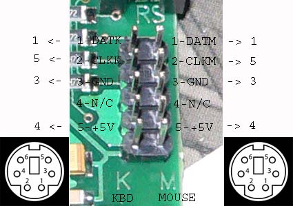

    Подскажите пожалуйста.
    Не смог найти в этой теме распиновку разъёма клавиатуры и мыши.
    разъём на 10 контактов расположен в правом нижнем углу платы, если разъём смотрит вниз.
    Кажется ZXMC использует только по 3 контакта на каждый разъём, я правильно понял?
    Какой из контактов куда надо припаять с платы на разъём мышки и клавиатуры?
    Если не сложно в картинках :-)

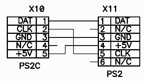

    Есть на общей схеме ZXMC, см. в 1 посте.
    Нет, по 4.
    Надеюсь схема будет понятна?
    X10 - разьем на плате (1 контакт на печатке квадратный).
    X11 - разьем PS/2 для подключения мышки.

    289
    Да, если ты имеешь ввиду схему ZXMCard.png, правый верхний угол с X10,X11 и X12,Х13. Там понятно, какой сигнал платы где должен быть на разъёме. Но к сожалению я не понял, в какой нумерации разъёмы находятся на плате, и где 1й, а где 2-3-4й...
    У меня на плате два черных разъёма, внутри которых 10 штырьков в 2 ряда по 5 в каждом. Верхний для модема, нижний - для мышки и клавиатуры. В описании у тебя фотографии другой версии платы, у меня такая первой была, не могу привязаться.
    Прошу извинить моё незнание, но я просто не хочу испортить плату. Если не затруднит, просто скажи пожалуйста, какой контакт платы на какой пин разъёма вывести. Вот разъём клавиатуры и мышки, 10 контактов:
    |1 2|
    |3 4|
    ||5 6|
    |7 8|
    |9 0|
    1 и 2 ближе к разъёму модема, 9 и 0 ближе к системному разъёму.
    В моём предыдущем сообщении есть картинка пронумерованных разъёмов ПЦ2 разъёма. Укажи пож-та какую цифру с разъёма платы куда поместить на разъёмы клавиатуры и мышки.
    Верхний разьем на 10 контактов для подключения COM-порта, имеет нумерацию как показано в твоем тексте от 1 до 10.
    А вот нижний разьем по сути это две пяти-контактных вилки установленные рядом.
    Первый контакт этих вилок помечен квадратной площадкой. Если внимательно посмотришь, там две квадратные площадки
    Если понятней в рисунках, то хорошо, смотри картинку (надеюсь она понятна?).

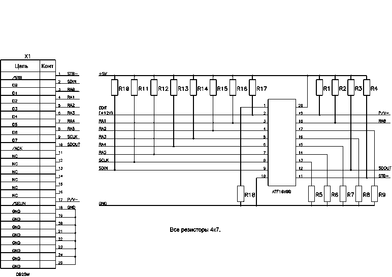

    to Caro - cобрал ZXMC2, осталось прошить ATF16V8B. Могли бы Вы подсказать, чем лучше прошить ATF16V8B? В инете нашел схему и программу для прямого подключения к лпт (текст на англ. и перерисованная с текста принципиальная схема (как я понял) во-вложении). получится с помощью такого подключения прошить или может есть схема получше?
