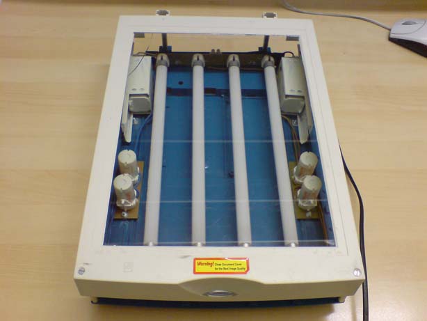

    I tak posle togo kak ja sobral ROM-Programmer u menya woznik wopros:
    Skolko wremeni nujno stirat EPROM ????
    Ja hochu stirat ego etim priborom:
    (Pribor ja sdelal dla oswechiwaniya fotoresistentnih plat)
    Ja gdenibud prochital chto takim obrazom ego ne steret. Nujna spezialnaya lampa dla etogo.
    Mojet u kogo est primitiwnij sposob?

    Могу лишь привести пример из личного опыта. Для стирания ультрафиолетовых ПЗУ я использовал внутренности от лампы ДРЛ-125. Включал без дросселя, в качестве балластного элемента использовал 100-ваттную лампу накаливания. Излучатель располагался от ПЗУ на расстоянии примерно 4-5см. За 15 минут (я не пробовал стирать меньшее время, возможно, что хватило бы и нескольких минут) происходило полное стирание как испортной серии 27, так и наших РФ-ок. Но как будет происходить стирание на установки, которую ты сфотографировал - не знаю. Думаю, это нетрудно проверить экспериментально. Скажем, положить ПЗУшки окошками на лампы (вряд-ли будет перегрев) и включить минут на 5. После этого прочитать программатором. Если все будет стерто, то, думаю, можно время стирания установить для гарантии, скажем, 10 минут. Если останутся нестертые данные - положи еще на 5 минут и так до получения нужного эффекта

    Самый примитивный - выложи их в солнечный день на балконе к Солнцу глазком. Переодически поворачивай вслед за движением светила и за день точно сотрешь. Можешь пару дней подряд так подержать, для надежности. Только это на улице делать надо, а то оконные стекла не пропускают ультрафиолет.
    А на работе у нас стирают разобранной ДРЛкой, минут 20 и все готово. Если хочешь могу поспрашивать как подключать.

    А что у тебя за лампы, т.е. для чего они предназначены? Нужны лампы от бактерицидных облучателей - те, которые в медицине применяются для уничтожения всего живого в операционных и т.д.

    Eti lampi wityanuti iz malenkogo Solyariuma dla liza.

    не годятся, кстати для фотолитографии они тоже слабоваты, а вот бактерицидные лампы пойдут везде. Посмотри, в этотой рубрике эта тема уже обсуждалась и Mikka_A уже нашёл подходящую итальянскую лампу - у вас наверняка такие тоже есть.
