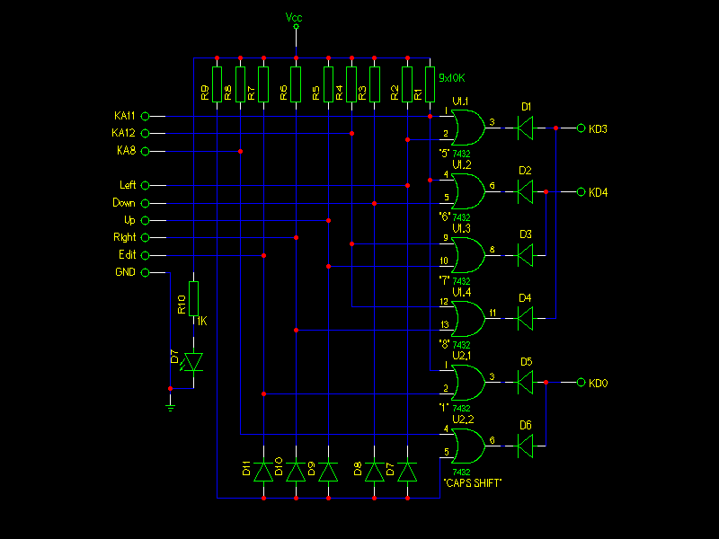

    У меня в скорпе клава стандартная (без стрелок и т.п.). На ней есть неиспользуемые кнопки. Как мне можно сделать на этих кнопках стрелки, кавычки, запятую и т.п. без подвода на разъём доп. проводов?

    Посмотри как это сделано в Байте. Там использовалась только логика ТТЛ серии. В случае чего могу по плате набросать схему.
    Возможно 2 варианта:
    1 классический, как в оригинальных ZX-Spectrum+, на кнопках с одновременным замыканием двух пар сигнальных линий - в одной физической клавише реализовано 2 логических клавиши. Тоесть допустим DEL реализовывается замыканием сигналов соответствующих CS и 0. Я такое делал на клавиатуре от какого-то компьютера (что за комп не знаю, покупал только клавиатуру), работать-работает, но результат далек от желаемого.
    2 на логике. Один из вариантов такого решения публиковался в журнале Радио за 1995 год, в статье "Sp-совместимый компьютер". Работать должно хорошо, но смысла такое делать сейчас никакого.

    Вот ещё мелкосхемный вариант -
    Радио Любитель 03 1994 страница 13 ( http://anklab.pirit.info/Press/RL/1994/03/index.html ).
    27.04.2005
    886
    У меня есть клавиатура с доп. клавишами со стрелками и еще "*". Хочу сделать курсорные клавиши + EDIT. Схему разработал, получилось две ЛИ1 плюс некоторое количество диодов и резисторов. Пока еще не собрал. Опубликую, если интересно.

    По умолчанию Принес схему
    Вот она.
    Делалось в пакете geda на Пегасе под Linux. Так что не пугайтесь импортных обозначений - мне лень рисовать отечественные.
    7432 = ЛЛ1.
    Пока еще не собирал - нет времени. Но по идее должно быть работоспособно.

    Вот и хорошо. Буду пробовать собрать. А то без стрелок ох как тяжело!
    А если на клаву не заведено +5В? (Я не знаю точно. Ещё не проверял)
