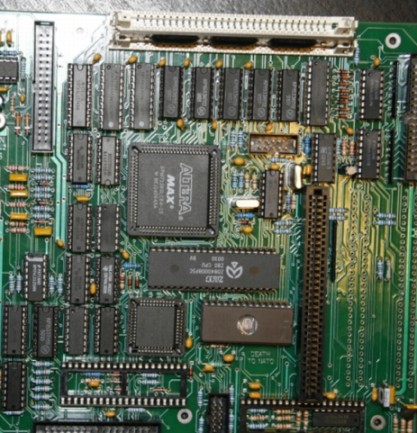

Не, если не хочешь разобраться до конца,почему в турбе траблы, это твое дело, просто при 7 МГц многие программы работают заметно быстрее.
Добавлено через 3 минуты
Пайка - надежный и непрерывный контакт. В панельке - простое соприкосновение двух проводников. Со временем они окисляются, контакт ухудшается. Жесткость панелек со временем также ослабевает, что на качестве контактов отражается не в лучшую сторону. Кроме того, при достаточно сильных внешних воздействиях (вибрации, удары и т.п.) контакт в панельке может время от времени пропадать. Отсюда внезапные сбросы и повисания. Поэтому чем меньше панелек - тем лучше. Я обычно ставил панельки только для Z80, YM, ПЗУ, ВГ93 и CPLD.
Добавлено через 9 минут
И, кстати, окошко в ПЗУ неплохо б заклеить кусочком изоленты. Полнятное дело, что от солнечного света она вряд ли сотрется, но так уж, для приличия.

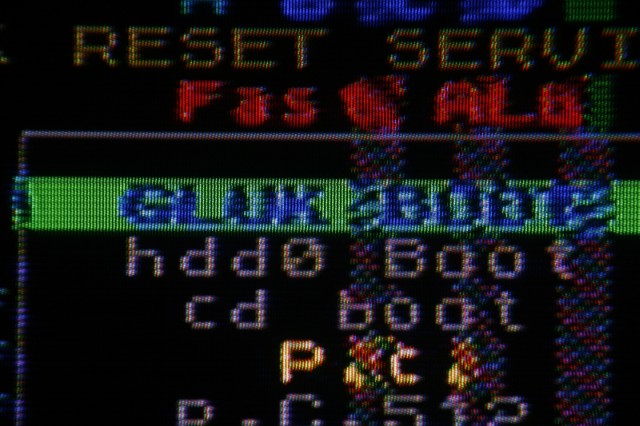

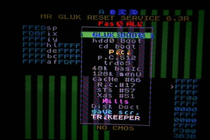

Попробовал кондей на 22 ногу - фигу. только зеленые квадратики стали более четкими и всегда полными - в правом верхнем углу 8 штук (нее, я не пил и не курил)
Вернул все на "родину", не в турбу. Бог с ним.
Платы новые придут , мне как раз заказ сделали, вот на той сделаю все без панелек и тщательнее...
Всем огроменное спасибо за помощь!!!
