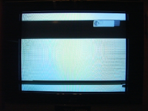

    Подключил через обычное видео. Все кондеры, которые ставил, убрал.
    Картинка получилась такой...
    А это мой девайс.. Мож что не так впаял?

    Дмитрий, Достал другой телек, подключил.. И вот он квадрат!! Только ситуация сейчас похожа как у http://www.zx.pk.ru/showthread.php?t=9910 Первая картинка прям копия моей(Горизонтальные чёрные полосы, широкая 2е поуже и опять широкая). Только с процем такая же полосатая картинка. И на ресет никакого изменения... Чет я походу уже успел поломать.. Раньше квадратики бегали...

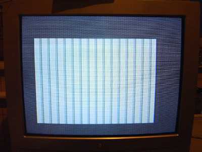

    1)Убрал панельки под оперативой.
    2)Поменял Д9(ТМ2)
    Сейчас имею вот такую картинку.
    Похоже, что это матрас..
    По ресету полоски сдвигаються.
    Правда, на эту картинку он выходит не всегда... Ищу причину...

    Вобщем то нифига это не матрас. Это кривая ИР22. Заменил. Вставил тест ПЗУ.
    Тест запустился. Правда его ходом я чет не доволен. После мигания бордюра
    должно быть заполнение атрибутной области. Этого я не увидел... Потом заполнение экрана линиями.. Это есть. После чего цветные квадратики по диагонали. Это тоже есть. Потом вертикальные полосы. Есть. Только нету мигающих.(ИЕ10 исправна) Потом надпись типа ошибка ПЗУ в 4х точках бла бла бла.. НО! Эта надпись на цветных полосках.
    SOS не запускается... Проходят вертикальные полосы а потом на черном фоне несколько цветных квадратиков...
    Собсно сам вопрос. Куда ща смотреть надо?
    PS. Я в электронике новичок. Схемы больше 2х микросхем никогда не собирал.
    Буду благодарен за любую помощь...
    Последний раз редактировалось AlexeyLS; 17.04.2009 в 07:57.
