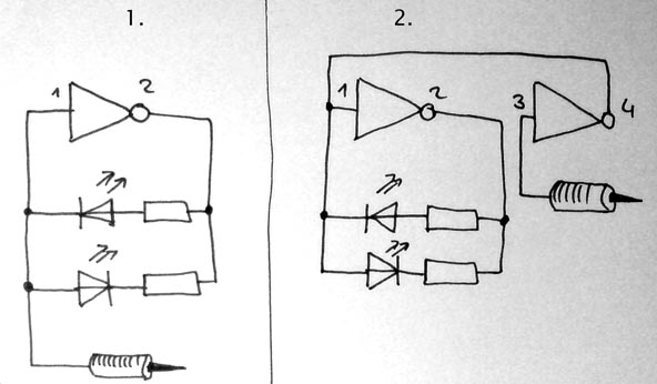

    Цитата Сообщение от KingArthur Посмотреть сообщение
    Sobral tester po perwoj sheme.
    Nachal proweryat signal taktowogo generatora (D1.6)
    Gorit tolko odin diod.
    Sobral tester po wtoroj sheme.
    Opyat poprobiwal i wserawno gorit tolko odin diod.
    Shema testera prawilnaya?
    Ja prishel k wiwodu shto skoree wsego taktowij generator ne rabotaet. Neizwestno pochemu. Wrode wse prawilno.
    Wed na probnike dolzhni oba dioda goret ja tak ponimayu.
    Схема первая. Резисторы не нужны.
    Добавлено через 3 минуты
    Posle ustraneniya eche odnoj oshibki u menya poluchilsya bordur (risunok slewa)
    Ну вот видишь! Поздравляю!
    Меня смущает вторая картинка. Помоему не должно быть такого мусора - полоска в центре. Сфоткай еще что будет без проца и пзу но с оперативкой, и с процом и с оперативкой. пзу пока вообще не ставь.
