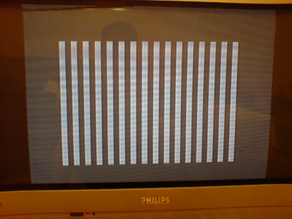

Walayutsa dwe starie mamki ot pentiuma2. w rabochem sostoyanii.
Dumayu ot nih otorwat na wremya i zashit na nego Test.
Добавлено через 1 час 16 минут
URA !!!
Dobilsa ja polosok swerhu wniz !!!!!!!
Propayal eche bolshe dorozhek mednim prowodom 1mm i zarabotalo. Nazhimayu RESET i linie w storonu sdwigayutsa
Tolko kogda wstawlayu ROM, u menya raznij musor.
A kogda RESET najimayu to poyawlaetsa serij bordur.
Teper s ROMom budu razbiratsa.
Skoree wsego mne eche nekotorie dorozhki propayat nado.
Hotya mojet ne w dorozhkah delo a ja prosto gdeto s pomochyu prowoda sopli ubral.
No dumayu wsetaki Black_Cat praw bil.
Spasibo tebe eche raz!

Ну, поздравляю!
Теперь, когда ты получил матрас, можно ставить тест в панельку ПЗУ. Раньше не имело смысла, тесту нужны адресная шина и шина данных, и матрас показывает что эти шины у тебя теперь исправны. Кстати, ты не мог бы выложить фотку того матраса что у тебя получился, так на всякий случай.
Для теста подойдет любая ПЗУшка, ну то есть не обязательно брать на 2кб, возьми какая есть, на 8кб или 16, короче которую не жалко, один хрен ультрафиолетовые ПЗУшки - это уже пройденный этап, их скоро на мусорках совком перелопачивать будут.
Тест, насколько я помню проверял звук, клавиатуру, бордюр и ОЗУшки и кажись выдавал какая битая. Но это не точно, могу и перепутать. Для работы теста нужно чтобы до ПЗУ от проца все дорожки были целые, не поленись прозвонить.
Еще у меня был затык, я долго не мог разобраться - напряжение питания оказалось 5,1 вольта, и пока не снизил до 4,9 ПЗУ не хотела запускаться. Может я и ошибаюсь, но я заметил что они гораздо охотнее запускаются при немного пониженном напряжении, чем при немного завышенном, хотя в описании рекомендовано добиваться стабильной работы вплоть до 5,3 вольт. Ты от чего запитываешь схему?
ЗЫ. Если не затруднит, то фотку платы в нескольких ракурсах выложи плиз. Что-то остро захотелось тоже спаять себе, схемка-то простая, корпусов немного, и у
fan`а на сайте есть схемы и как расширить и как от WAIT избавиться и турбо режим. Вот бы еще TR-Dos к ней где найти, цены бы ей не было в базарный день.

IMHO отличный матрас. Тонких полос нет - непонятно.
Но мне каааца что такой матрас должен быть с пзу сразу перед "сбросом" в басик.
Хотя могу ошибаться - этот вариант zx плохо помню. У меня на пентагоне тоже не всегда сдвигается.
Но сам факт что матрас вообще сдвигается - это ИМХО уже очень хорошо. Проц работает, видео работает, мозги читаются.
Кстати, по поводу теста - тыж вроде должен будешь прошить две рф-ки для самого басика, это 2 * 2764 или 1 * 27128 (или если в плане переделка под 128 то 27512).
Так может тебе зашить пока туда тест - потом сотрешь и зашьешь басик.
Hochu kupit EPROM ili FlashEPROM na kotorij budu zakidiwat test.
Tak wot neznayu tochno kakoj nujen. Walaetsa u menya doma staraya mamka na kotoroj etot FlashROM: W29EE011-15
Neznayu podojdet ili net.
Wrode raspinowka ne polnostyu sowpadaet.
Kakie imenno Shini dolzhni sowpadat?
Krome Naprugi
Kakie importnie EPROMi ili Flash EPROM ja mogu postawit?
Luchshe stawit Flash EPROM ???
Programmera u menya doma net. Poetomu hochu zapisat test na drugoj EPROM chtobi ne ezdit mnogo raz tuda suda![]()

30 и 32 ногу спаять вместе - и заработает, втыкать в разьем так, чтоб 1,2,31,32 ноги были не задействованы
прошивать, кстати, можешь на этой же своей старой мамке, так что программатор и не нужен
правда, если у тебя только одна микросхема, то программатор получится одноразовый - ибо без биоса он перезагрузку не переживет![]()
у меня в качестве ПЗУ вообще 39020 стоит, в PLCC-корпусе, с дохлой материнки отпаял и через переходник DIP32-PLCC32 подключил, все нормально
Мне твой матрас нифига не внушает доверия. Тонкие линии должны быть по любому. Тот факт что полоски сдвигаются по ресету говорит о том что процессор работает. Я уже много чего подзабыл, но по моему раз экран заполняется полосками, то и память адресуется, то есть шина данных и шина адреса дефектов не имеют. Имхо. Остается предположить что либо какая-то РУШка не читается, либо заноза где-то на участке формирования видеосигнала, тогда у тебя ПЗУшка должна была запускаться. Если у тебя РУШки на панельках, то попробуй их поменять хотя бы даже местами и посмотри не изменится ли картинка. Тогда будем дальше думать.
