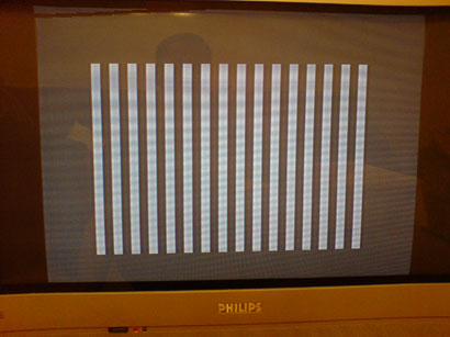

    Cool
    Pospeshil ja nemnogo s radostju.
    Matraz wed u menya wrode eche ne takoj kak dolzhen bit:
    Ili delo w tom shto u menya wihod chernobelij i na matraze tonenkih polosok ne widno?
    RESET sdwigaet polosi wlewo, wprawo.
    No ne wsegda. Inogda RESET delaet swoe delo pri 2-3 nazhatii.

    IMHO отличный матрас. Тонких полос нет - непонятно.
    Но мне каааца что такой матрас должен быть с пзу сразу перед "сбросом" в басик.
    Хотя могу ошибаться - этот вариант zx плохо помню. У меня на пентагоне тоже не всегда сдвигается.
    Но сам факт что матрас вообще сдвигается - это ИМХО уже очень хорошо. Проц работает, видео работает, мозги читаются.
    Мне твой матрас нифига не внушает доверия. Тонкие линии должны быть по любому. Тот факт что полоски сдвигаются по ресету говорит о том что процессор работает. Я уже много чего подзабыл, но по моему раз экран заполняется полосками, то и память адресуется, то есть шина данных и шина адреса дефектов не имеют. Имхо. Остается предположить что либо какая-то РУШка не читается, либо заноза где-то на участке формирования видеосигнала, тогда у тебя ПЗУшка должна была запускаться. Если у тебя РУШки на панельках, то попробуй их поменять хотя бы даже местами и посмотри не изменится ли картинка. Тогда будем дальше думать.
