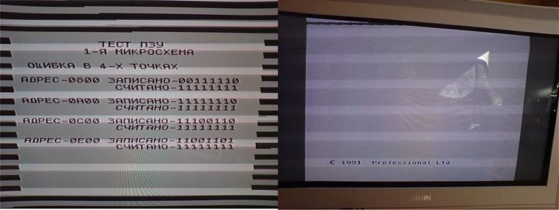

    По умолчанию Spek ozhil !!!!
    I tak nashel ja plohoj kontakt w rayone D11 mukruhi.
    Normalno propayaw kontakt zapuskayu test.
    Test rabotaet uje luchshe. pochti kak w emulatore no sdwigi est. Potom pishetsa chto wezde oshibki (bufer, ram + rom)
    potom ja pomenyal RUshki na burzhujskie nowie mukruhi.
    Test proshel otlichno. Bufer isprawnij, RAM isprawnij.
    W konze testa wserawno ukazanna oshibka.
    Potom ja wstawil BASIC-ROM a na ekrane 4 poloski wertikalnih budto ja wkluchil spek s najatim RESETom.
    Potom ja reshil opyat wostanowit peremichku mejdu 27 i 28 nogoj ROMa i BASIC zapustilsa !!!!
    Wot kartinka konza testa + zastawka.
    Esli ja sejchas postawlu TestROM to test ne zapustitsa. Nujno opyat razedenyat 28 i 27 nogi ROMa.
    Ja dumayu izza etogo rassoedeneniya test mne oshibku i pishet.
    Klawi u menya net. Tolko probel (esli ja ego prawilno pripayal)
    Kogda ja ego pri wkluchennom speke nazhimayu, test srazu cherez 8-15sek mne pishet chto isprawno itd.
    Kogda ja probel w BASIKe nazhimayu, to ischezaet zastawka i poyawlaetsa bukwa K i migaet kursor na etoj bukwe. Pri nazhatii probela eta bukwa wprawo peremechaetsa.
    Koroche zapustilsa spek !!!
    Teper budu payat Klawu i delat magnitofonnij Whod dla zagruzki Programm.
    Poluchilas horoshaya istoriya sborki Leningarada swoimi rukami. Spasibo wsem za podderzhku i za pomoch !!!
    Osobenno ogromnoe spasibo goworu JTNu kotorij menya w ICQ raziskal i nachal dawat poleznie idei !!!
