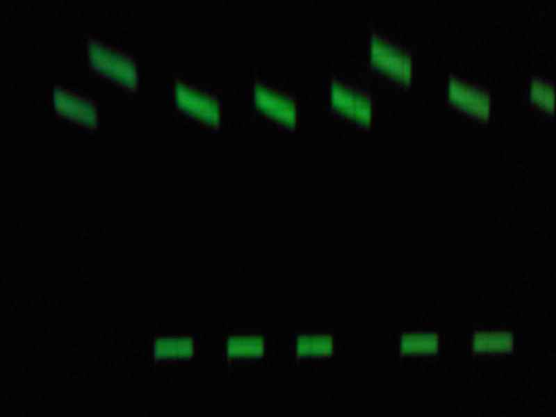

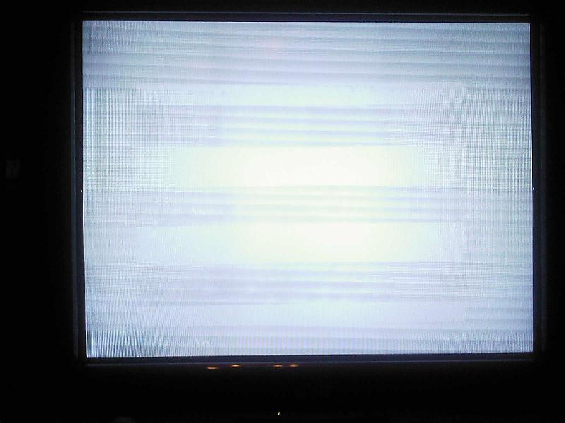

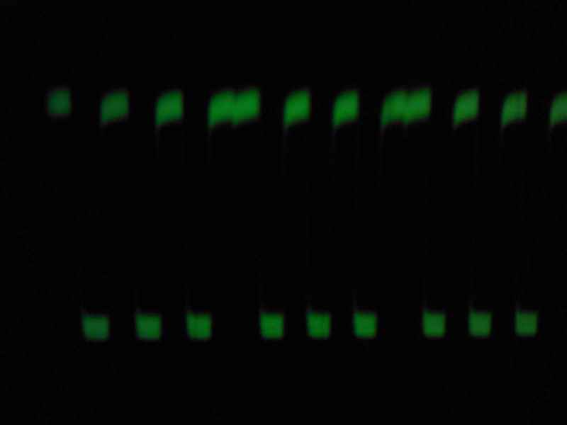

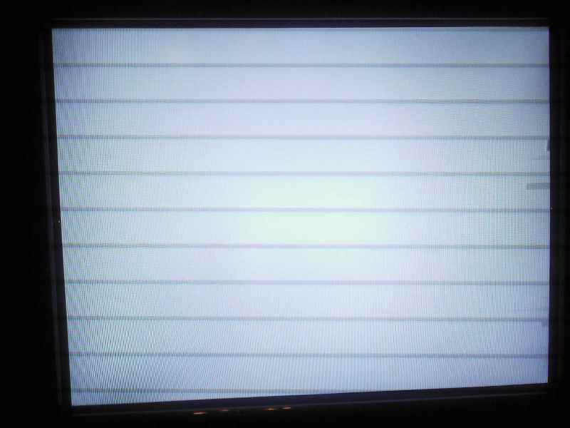

    Здрасте всем. Ребят, а не могли бы вы помочь в одном деле? Нужны фотки осцилограм для Ленинграда 1. А именно интересует на D4-6 сигнал какой формы должен быть?.

    Спасиб. Смотрел я этот мануал. Картинка не такая... Фотки прикручу потом. А спрашиваю вот почему. Нет изображения на телеке. Когда ставлю конденсатор между D4-6 и землей, появляеться квадрат с мусором. Но картинка не стабильная.
    Кварц на 14 мегагерц. D4 распаян под него. Свои осцилограммы выложу вечером.

    Экран без конденсатора.
    Экран с конденсатором.
    Осцилограмма без конденсатора.
    Осцилограмма с конденсатором.
