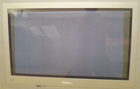

    koroche proweril do konza ja wsu platu eche bilo dwa plohih kontakta.
    wiglyadit kartinkana ekrane tak:

    кажись ты получил таки прямоугольник экрана, как понимаю через TV тюнер смотришь? а он может не любить родную синхру (её модернизировать надо чтоб тюнер понимал).

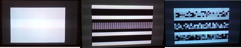

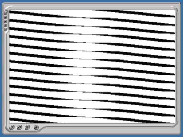

    a etu kartinku poluchil kogda k teleku podkluchil

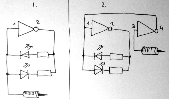

    Sobral tester po perwoj sheme.
    Nachal proweryat signal taktowogo generatora (D1.6)
    Gorit tolko odin diod.
    Sobral tester po wtoroj sheme.
    Opyat poprobiwal i wserawno gorit tolko odin diod.
    Shema testera prawilnaya?
    Ja prishel k wiwodu shto skoree wsego taktowij generator ne rabotaet. Neizwestno pochemu. Wrode wse prawilno.
    Wed na probnike dolzhni oba dioda goret ja tak ponimayu.
    Posle ustraneniya eche odnoj oshibki u menya poluchilsya bordur (risunok slewa)
    Taktowij generator rabotaet. znachit probnik ne tak sobral ili shtoto ne tak ponyal.
    Kogda ja wstawil w komp RAM + ROM + CPU to polichyaetsa drugaya kartinka (risunki sprawa)
    pri powtornom wkluchenii kartinka menyaetsa.
