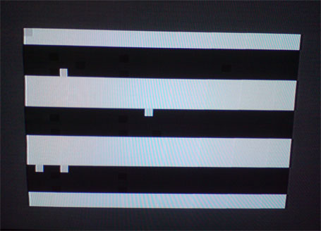

    Цитата Сообщение от KingOfEvil Посмотреть сообщение
    Во всех компьютерах без процессора отображается содержимое ОЗУ при старте. Т.е. что будет на экране, зависит от микросхем ОЗУ. Как правило, либо сетка, либо всяческие полосы, атрибутные квадратики с мусором внутри...
    Вот-вот об этом! Я встречал два вида шахматного поля при включении без проца, вот они, если не обращать внимания на атрибутные цветные квадраты. Так вот интересует именно в Ленинградке какой вид, первый или второй? Просто по этому можно судить правильно ли работает выборка из памяти. Человек же там мучается, запустить пытается, понять бы в чем у него затык.
    И еще интересует в Р1024SSL, там же симка, как он себя показывает без проца?

    Вот не поленился, сфоткал. Фото 1 - Ленинград-1 без проца, фото 2 - Пентагон 2.2 без проца.
ID:	6078   Нажмите на изображение для увеличения.

    Если будет схема, то можно покумекать что за что отвечает. Микросхемы памяти отвечают каждая за свой бит в байте. В байте 8 битов, соответственно и 8 РУшек, я как то даже задался целью пронумеровать в своей плате каждую из них по номеру бита, за который она отвечает, удобно находить глючные когда в цикле читается/пишется вся память и выводится на экран побитово, а ты в это время каждую из РУшек поочереди слегка паяльником подогреваешь, и если где-то бит какой скачет, то сразу знаешь какая микруха виновата.
    А судя по твоей картинке память у тебя адресуется нормально, значит смотри шину данных при зажатом ресете. Нету схемы, можно было бы посмотреть что там и как. Еще вспомнил я как в Байте реализованы тормоза во время выборки экрана, так вот проц тормозился не WAITот, а тактовой частотой, то есть импульсы переставали подаваться на тактовый вход. Вот можешь пораскинуть мозгами и сделать бездребезговую кнопку и ею подавать на тактовый вход процессора импульсы. Удобно - посмотрел что на шине данных - записал побитово, посмотрел в справочнике какая комадна этому соответствует и уже знаешь чего ждать от проца. Нажимаешь кнопочку - один такт, нажимаешь еще раз - второй такт и т.д. Если на шине все нули, то это комаднд NOP, длится четыре такта и через четыре такта на шине адреса должен появляться адрес следующего байта, опять смотришь шину данных. Таким пошаговым способом когда то Балтики запускали, вставляли проц, ПЗУ и нажимали кнопочку и смотрели тестером шины, достаточно пройти 3-4 инструкции ПЗУ и уже понятно какие биты шин неисправны.

    Мой старый Ленинград 48К (включение с нажатым ресетом).
    ОЗУ: из 8ми м/с две перемаркированные, на одной маркировка стёрта. (и одна с дыркой )
