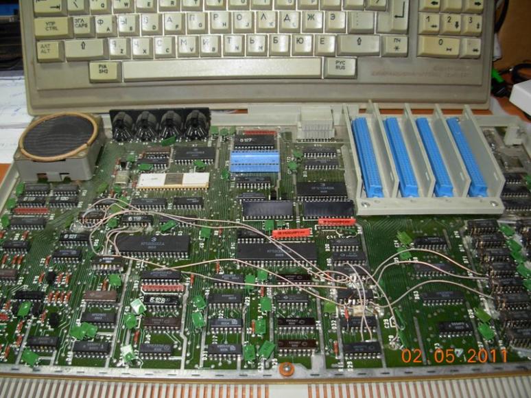

    Подобрал на помойке сие чудо. Судя по напаянным бутербродом РУ7, памяти имеет 1024кб.
    Скажите пожалуйста, питание для него можно брать с ПЦ БП? Обязательно ли наличие -12в для работы схемы?

    Одно из двух. Или у тебя стоит КМ1810ВМ88, или у тебя не "Поиск". Эти два процессора никак не взаимозаменяемые (там надо полматеринки переделать, чтобы 86 поставить вместо 88), а чудес не бывает.
    собсно почему я и потребовал фото.
    88-й в таком корпусе имеетсо, а вот 86-й - не видел.
  3. #103
    23.01.2011
    Донецк
    793
    Скорее всего, там 640К, под РУ7 должны прятаться РУ5. Питание можно брать с любого стабилизированного БП, который даст три-четыре ампера по +5В
    Для "голого" системного блока без адаптеров другие напряжения не нужны, ни -12В, ни +12В.
    Но он у вас не заработает, там панелька, где должно быть ПЗУ, пустая
    Кстати, а можно попросить сфотографировать материнку крупным планом снизу и сверху? Интересно, что за модификации ему сделали. Похоже, что ему не только память расширили, но и под внешнюю видеокарту заточили.

    ПЗУ я сам вытащил, для считывания. Похоже она приказала долго жить.
    Подключал 5в с БП, с ПЗУ, на экране ТВ видно своеобразный матрасик и пищит динамик. Без ПЗУ все симптомы такие же. Поэтому я и принял решение попробовать залить прошивку в новую флешку 29С010 взамен родного ПЗУ.
    Только у меня были сомнения насчет питания - хватает ли для запуска только пяти вольт. Теперь прояснилось, спасибо
    Сейчас сделаю
    ---------- Post added at 14:16 ---------- Previous post was at 13:54 ----------
    Вот архив с фото. Качество не очень - плата сильно бликует. На нижней стороне платы никаких порезов/доработок нет, только на верхней.

    Народ а что лень посмотреть схему компа и решить возможно устанавливать или нет ВМ86 вместо ВМ88. А тут спор развели ни о чем.
    По ногам они совпадают друг другом.

    86-й тоже есть, но маркируется как М1810ВМ86. Их трудно спутать.
    ---------- Post added at 13:21 ---------- Previous post was at 13:20 ----------
    Я - смотрел, поэтому знаю, что невозможно. И, собственно, не спорю, а объясняю автору

    Если автор так уверен, пусть покажет скриншоты рабочего агрегата с этим процом. То что воткнуть его вместо можно это факт, но работать при этом он не обязан.
    А так заканчиваем спорить. Автор топика доказательства в студию.
    да только на печатке надо дорисовать 8 проводов ШД, разбить ПЗУ на чет-нечет ну и там еще "помелочам"... собственно провести некислую работу ради отказа от которой и создавалась 8-битная (снаружи) версия 16-ти битного проца.
    С удовольствием, после оживления Поиска, причина смерти озвучена, в соседней теме(Ремонт Поиска) , полностью согласен с тем что на данный момент голословен, если кто поможет с ремонтом, это ускорит процесс.
    Изначально, вопрос был по поводу возможности установки Am186,и этот вопрос решен.
    Так что пока оставим эту тему.
