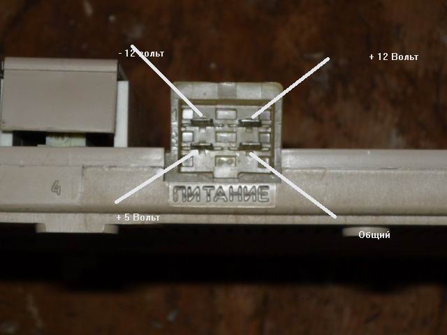

    Разъем питания Поиск - 1
Название:	Поиск питание.jpg
