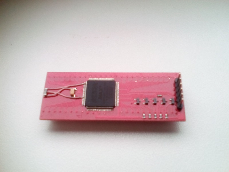

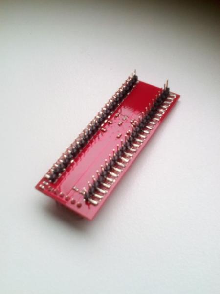

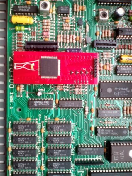

    По умолчанию ULA для серого 128 +2, R-ULA.
    Итак, друзья, успешно закончился этап прототипирования R-ULA, схемы замещения ULA 128 / +2 серый.
    Мой компьютер полностью работоспособен.
    Теперь группирую все материалы здесь:
    Схема, сборочный чертёж, перечень компонентов, прошивка:
    R-ULA_schematic.pdf
    R-ULA_assemble.pdf
    ula128_bom.txt
    ula128.rar
    Перечень исправлений и переходник для USB blaster
    errata.txt
    rc-ext.txt
    programmer.txt
    Теперь нужно развести финальную версию платы, с исправленными ошибками и учетом пожеланий.
    Последний раз редактировалось Копейкин; 29.10.2017 в 12:14.
