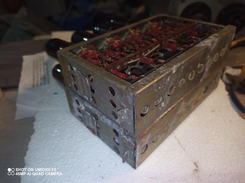

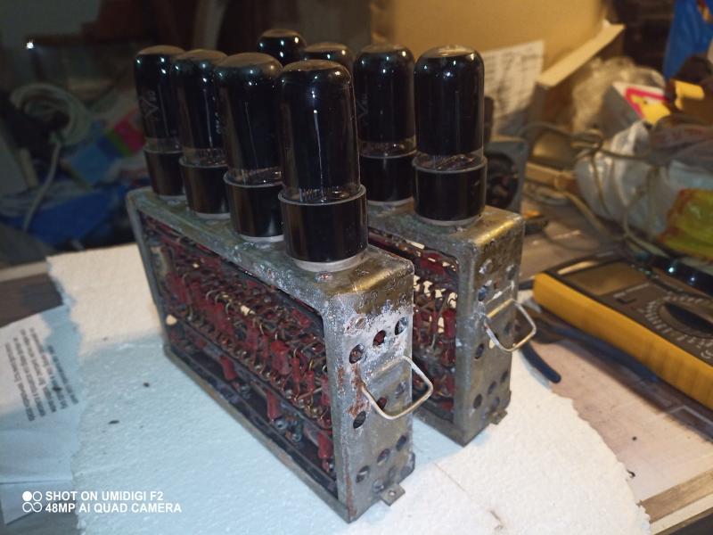

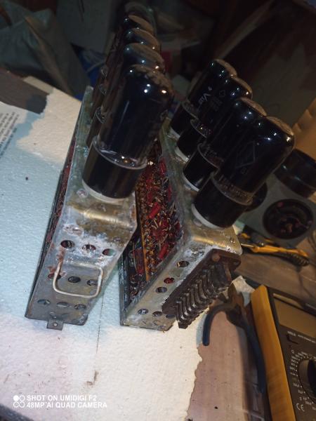

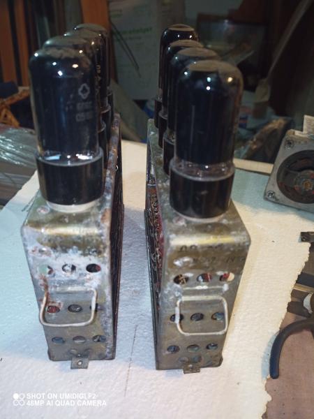

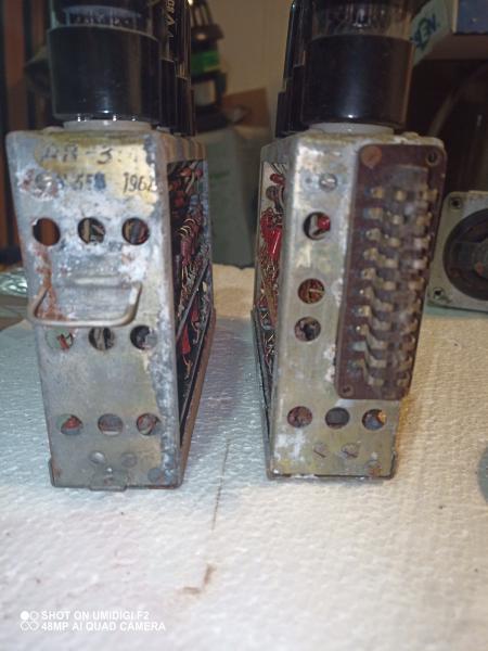

    Друзья, прошу поделиться информацией по отечественным счетным декадам на октальных лампах ДП-3М. Спас две штуки, но никак не найду какие лампы в них стояли.
    Про декадные счетчики от HP decade counter ac-4 на пальчиковых лампах в интернете есть инфа, а про мои ничего не нашел. Если кто знает, поделитесь информацией (извините, со стороны лампочек фото не получилось - рука дрогнула, лампочки в черных трубочках в нижней части блока и видны из круглых отверстий внизу )
    Все о чем Вы прочитаете в моих сообщениях доступно для обмена...
    ТиШиНа???Вот так они выглядят теперь

  7. #1186
  8. #1187
    18.01.2022
    13
    10 сообщений
    Схема счетной декады ДП-3М есть в описании ЭЦПВ-2: стр.58-64, "Справочник по радиоизмерительным приборам, часть 5", 1964 г., Осипов К.Д, Пасынков В.В. (Подробнее ответил в теме форума "ПП", т.к. это, вроде, не совсем zx-овская тема.)
