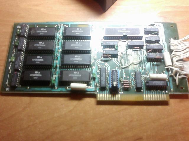

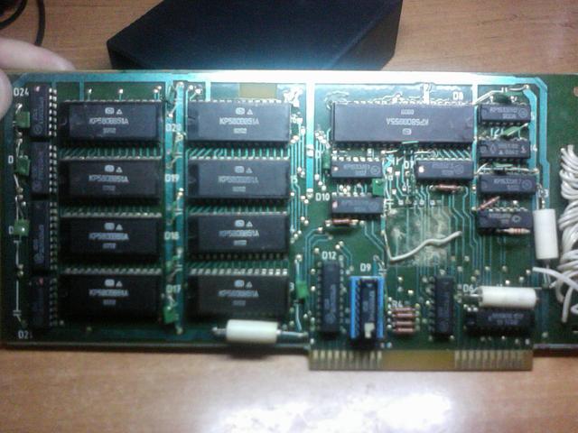

    Помогите определить плату. Сказали, что это контроллер дисковода от ЕС-ки, но точной уверенности нет.

    Это не контроллер дисководов точно. По составу микросхем это должен быть восьмиканальный последовательный интерфейс, причем несовместимый со стандартным COM-портом. Кстати, не вижу на этой плате преобразователей уровня RS232-TTL.

    на нем вообще вроде никаких формирователей нет иначе бы я сказал что это 8 ИРПС для терминальных станций например

    Это точно мультипортовка, а формирователи могут быть на другом конце белого шлейфа.

    Провода обрезаны, что было на другом конце мне не известно. Те пару сантиметров шлейфа, что на второй фотографии - это все, что осталось.

    riogen, а сие уже и не есть важно... вероятнее всего к этому дров никаких ни куда нет... была прога в единственном экземпляре под ДОС для снятия показаний датчиков со стенда реактивных двигателей на Южмаше... и всё...
