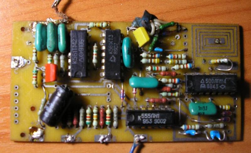

    Прошу опознать железку и помочь со схемой.
    Похоже какой-то модулятор для ТВ от отечественного ПК.
    Плата заводская с металлизацией, на обратной стороне маркировка Д-03
    Деталей не хватает.
    Деталей не хватает.
    Секам кодер, схема здесь пробегала. Пользуйтесь поиском.

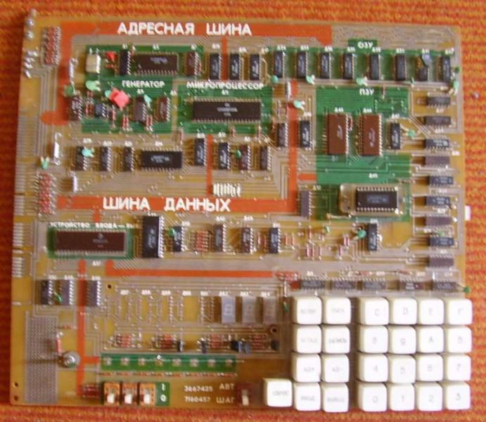

    Вот попался какой-то (скорее всего) "Учебный Комплект" проц - КР580ВМ80А. Варвары повыдирали светодиоды и индикаторы, попортили кое-где дорожки. Хотелось бы знать, поконкретней, что это?
    П.С. на плате никаких опознавателных знаков и надписей.
    Микролаб КР580ИК80

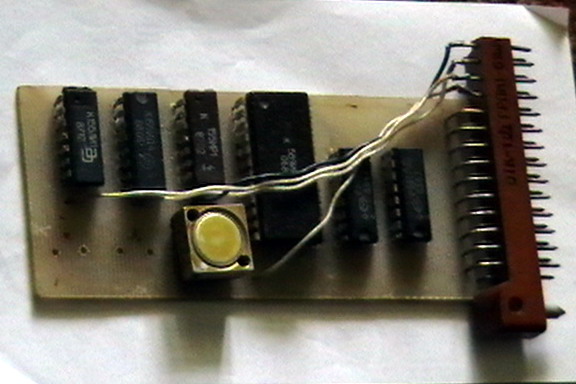

    Подскажите, уот це таке? Лет 13 назад выменял на что-то, а зачем - уже не помню. Почему-то думал что это рассыпной VGA-адаптер, перерыл все барахло, и наконец вот откопал.
    Вытравлены надписи "RGB - Block" и "Март 1990".
    Микры 589ИР12, 155ИР1/ИД4/ЛИ1 и 565РУ6 *2

    Ой, сдаётся мне это RGB модуль для "Специалиста" . Схема была опубликована в журнале "Моделист-Конструктор" номер не помню .
    ---------- Post added at 00:23 ---------- Previous post was at 00:19 ----------
    Вот помойму схемка сего устройства , только вместо РУ3 , РУ6 всунули http://www.spetsialist-mx.ru/schemes...ontroller1.png

    Да, это пятицвет от специалиста.
