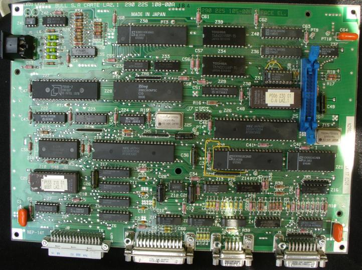

    Так же интересно запустить этот терминал: http://habrastorage.org/files/d60/46...58c7673a19.jpg
    Он на 8088 проце. Я правда уже его сдул, но сдул аккуратно и ничто не мешает поставить панельку. На плате надписей много, в том числе BULL S.A CARTE LA2.1 290 108-00A NEP-14T . Интересна так же распиновка вон того синего разъема на плате - там по идее видео+питание. Ну и вообще, что- чего..
    Прошивки с этой платы в архиве.
