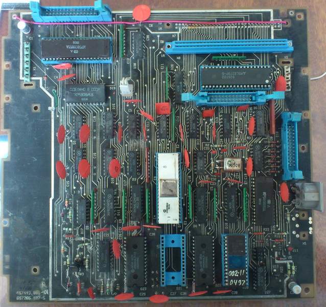

    Не могу определить что за комп. Выполнен на ВМ80, на борту две ВВ55 и ВВ51. Память на РУ5 + РУ6!

    Alex_LG, тоже наткнулся на него, наверное клон специалиста
    Тоже так думаю, но не могу определить какой, поиск по инету ничего не дал, да еще и сайт специалиста умер
    В общем, купил плату, а потом буду разбираться

    В Спеце должны быть 589ИР12 и парочка 589АП16, 580ВВ51 применялся только в приснопамятном контроллере дисковода. Так что если это и Спец, то кардинально переделанный... Если возможно будет сделать фотки более качественные, то было бы неплохо...

    Alex_LG, тоже купил, придет сфотографирую и выложу сюда, может кто поможет

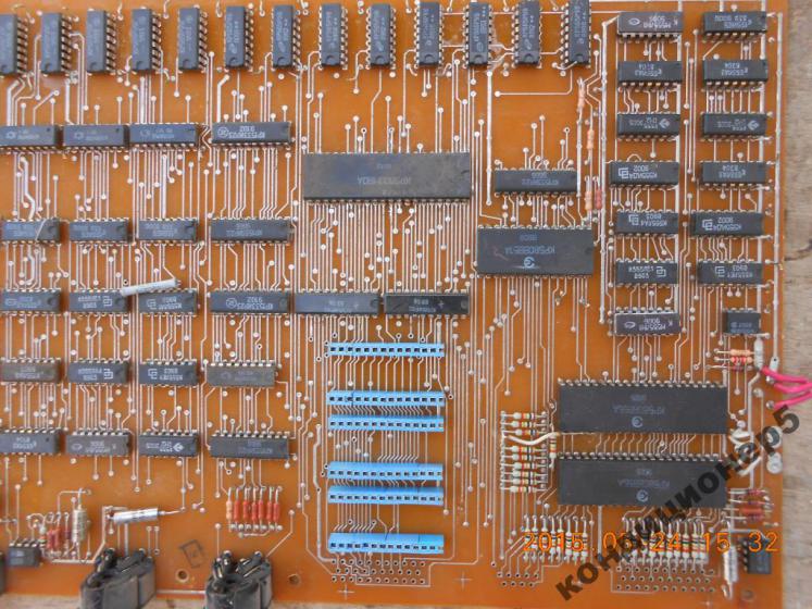

    Попались при разгребании кубометров :
    1. Плата от большой ЭВМ :
    Что за ЭВМ ?
    А вот и ответ :
    СМ-1420, блок ОЗУ "Электроника 256 К" производства Экситон.
