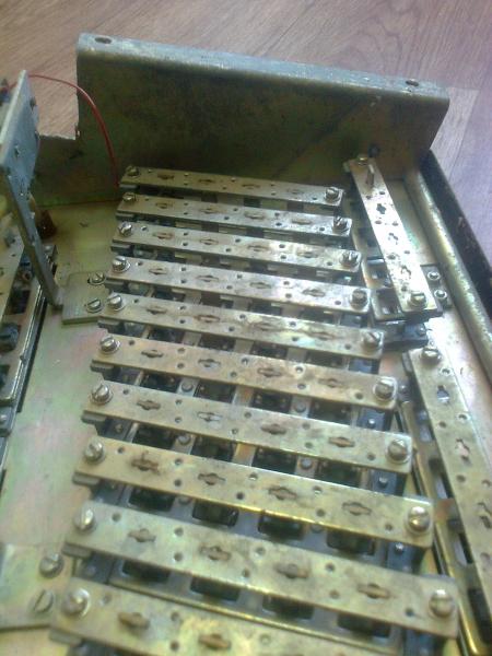

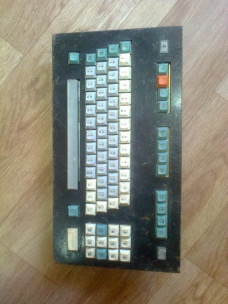

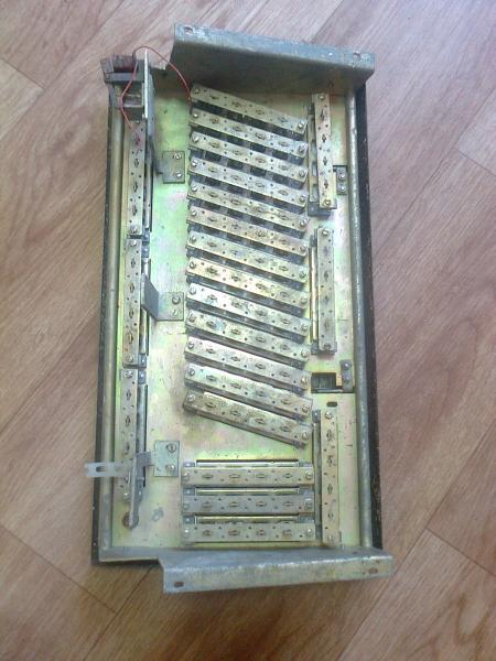

    Ребят, не подскажете от чего эта штуковина?

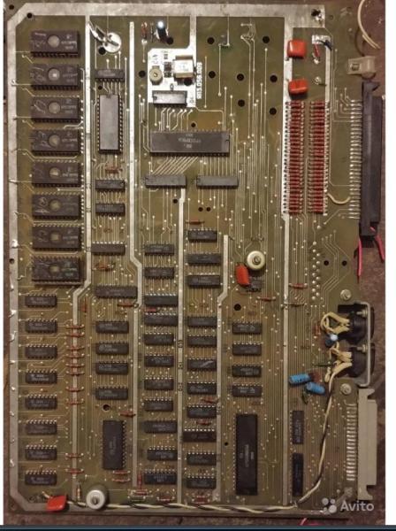

    Что это за плата?

    Цитата Сообщение от shapipovo Посмотреть сообщение
    Что это за плата?
    Львов пк-01

    Похоже на клон Спектрума, но неуверен. Справа от ПЗУ должен стоять Z80 (по крайней мере от выв.1, она же А11, дорожка идет на А11 ПЗУ). Как для Спека смущает количество многоножек в верхней части платы... Считать ПЗУ пока нет возможности. Может кто опознает?

    Похоже на клон Спектрума...
    Вместо картинки пишет "Your IP is blacklisted"...
    Ваш адрес или Ваш провайдер в черном списке сайта. Вот ссылка на гугл-диск
    https://drive.google.com/file/d/1Bwy...w?usp=drivesdk

    Вот ссылка на гугл-диск...
    Это видно... Что за клон не знаю... ПЗУ не считывали?

    ПЗУ не считывали?
    Пока нет возможности.
    На всякий случай фото разместил на другом сайте.
    Кто знает, что это?

    Цитата Сообщение от CHRV Посмотреть сообщение
    Во-во я и говорил что от бортового компа или какая нить периферийная, разработчики любили процы втыкать в периферию, микроконтроллеры не в почете тогда были
    Скорее пром.контроллер какого-нибудь станка ЧПУ. Ему как раз 4К ОЗУ за глаза хватит да и 580ВТ79 тоже как раз к месту. Очередной вариант "Электроника-60" на чуть более новой элементной базе
    многоножки слева - с большой вероятностью ВВ55 (судя по толстой дорожке на 7 ногу). но вот зачем их две?
