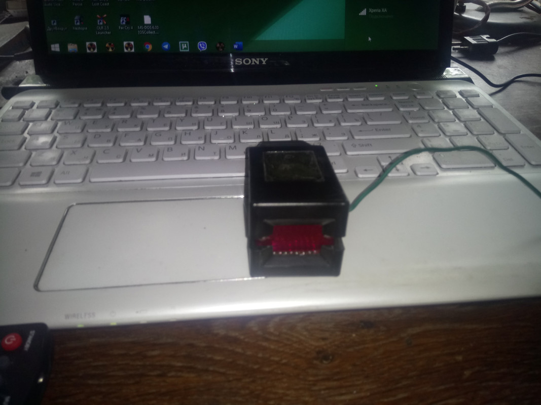

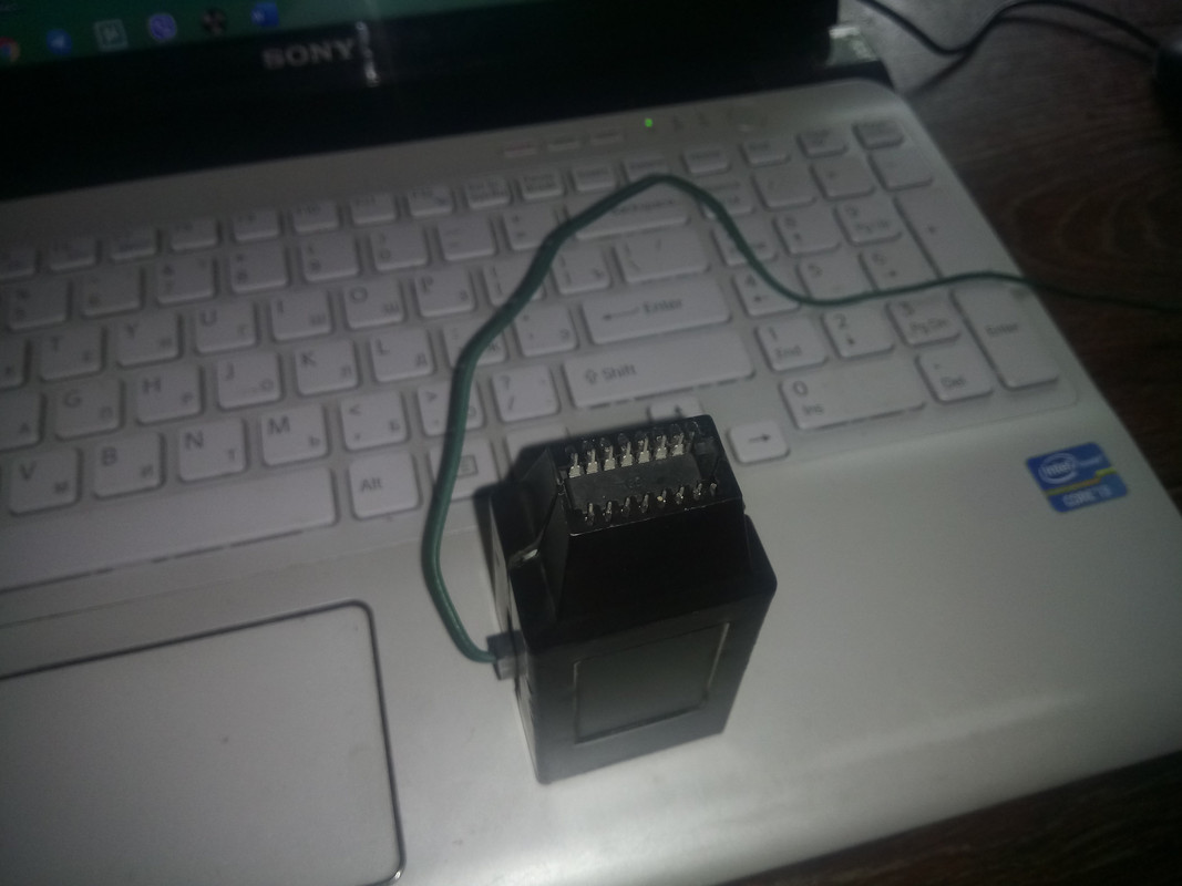

    Собсно никто не видел таких прищепок-пробников и может знает модель/страну изготовителя?
