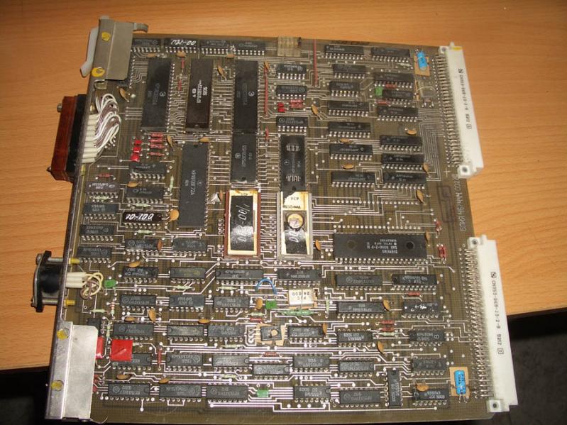

    И самый весомый аргумент: была бы плата смоленская, была бы надпись БЛИЯ ;-)
    Это на каких платах они рисовали?
    Судя по пустой посадочной площадке на 100 пинов, на плате предполагалась распайка контроллера I/O КА1847ВГ2
    Чипсет-то суть копия Suntac-овского набора:
    КА1847ВВ1 - ST62BC004-B контроллер шины данных ---------------- 4516Ю.68-А
    КА1847ВГ1 - ST62BC001 системный контроллер ---------------------- 4516Ю.68-А
    КА1847ВГ2 - ST62C008 контроллер ввода/вывода -------------------- 4403Ю.100-А
    КА1847ВТ1 - ST62C005-B контроллер старшего байта адреса ПДП - 4517Ю.84-А
    КА1847ВТ2 - ST62BC002 контроллер старших разрядов адреса ----- 4516Ю.68-А
    КА1847ВТ3 - ST62BC003-B контроллер младших разрядов адреса -- 4516Ю.68-А
    Пример мамки:
    15.09.2009
    SPb
    7,304
    261
    297
    214 сообщений
    Да почти на всех. Как перешли на 4-х значный код разработчика в децимальном номере, так у смоленских Искр - везде БЛИЯ.Нажмите на изображение для увеличения.
