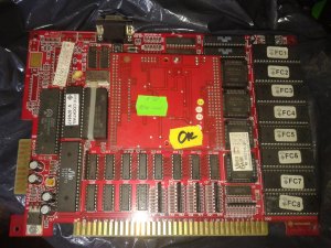

    Что это за такая 40-выв. БИС рядом с Z80 ?
    Это музпроц ?
    ( маленькие Альтерки в колодочках - ххх32 ).
    http://micklab.ru/IgrosoftIGP1.htm

    то что под наклейкой - это ФЛЕШКА 256кб,
    http://www.amictechnology.com/datasheets/A29002.pdf
    то что ближе к разъёму:
    "The AY-3-8910 or KC89C72 Sound Generator (40-pin DIP) is found on Nintendo Popeye and Sky Skipper boards, and many others."
    Частично обсуждалось в https://zx-pk.ru/threads/21890-otlic...t-ym2149f.html

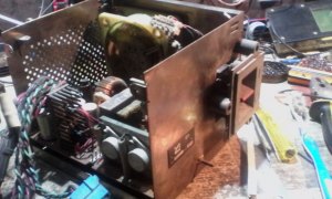

    одскажите с какого компа БП?
    ориентировочно начало 90х. может у кого схема есть? после Кмщиков нет верхней платы...

    БП похож на Турбо-86м (который Искра)
