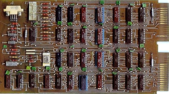

    Что за плата загрузчика?
    Больший размер можно глянуть тут

    - Банально прозвучит, но воткнуть в ДВК,
    просканировать адреса, по адресам считать
    содержимое ПЗУ и дать содержимое на опознание...

    Andrey_Ak, воткнуть то можно - но куда и что получишь
    я так думаю
    - где ты видишь ПЗУ,
    - да адреса просканируешь и что тебе это даст - если они не будут стандартные или плата не рабочая - но попробовать можно
    далее - скорее всего это плата от Электроники 60 - УПО - устройство последовательного ввода вывода - правда не оригинальное , а повторенное для чьих то нужд

    У L Juriy есть рабочий ДВК. Правда, возможны конфликты с уже имеющими устройствами.
    Цитата Сообщение от xailar Посмотреть сообщение
    я так думаю
    По адресам 173000-173777, где же еще. А на плате это четыре чипа 556РТ4.
    Ну, если плата не рабочая, это совсем другое дело. Но если удастся получить адреса, то их можно погуглить и найти описание устройства или название его зарубежного прототипа.
    Andrey_Ak выкладывал дамп программки (автор - form), которая сканирует последние 8к адресного пространства и выводит на экран все доступные адреса. С ее помощью удобно анализировать неизвестные железки.

    Если бы она работала на ДВК я бы не стал задавать этот вопрос.
    Вешается намертво. Либо дохлая, либо шину гасит.
    Там же в фотоальбоме есть 2 разные платы параллельного ввода.
    Схем на них нигде нет?
    ---------- Post added at 13:30 ---------- Previous post was at 13:25 ----------
    Посмотрев сегодня внимательно на МУ и на плату в фотоальбоме подписанную как МУ, увидел что это не так.
    Тогда что это за плата?

    L Juriy, а чего такие фотки мелкие?
    Это плата контроллера графического дисплея, примочка к КСМ.
    У меня похожая стоит, но к КСД.
    http://www.leningrad.su/museum/show_big.php?n=1063

    Sergei Frolov, Спасибо, уже сам увидел.
    Вчера в спешке не разглядел.
    Фотки есть в TIF, если нужны могу прислать.
    Размер не уменьшал, должен быть в натуральную величину.
    Как отсканировал, только сжал в JPG и выложил на mail.ru
